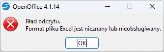

Mimo odzyskania plików z pendrive to niektóre pliki otworzę głównie doc, txt, pdf (nie każdy) ale w ogóle nie mogę otworzyć plików Excel (xls) mimo że jest widoczny rozmiar, pojawia się taki błąd jak na screenie…
Błąd Odczytu
Zobacz czy to coś da. Online Excel File Repair for XLS, XLSX, and CSV

Czy jest jeszcze możliwość / sposób naprawy plików Excel?.
Są odzyskane, są że tak napiszę z rozmiarem ale nie można ich otworzyć.
Sprawdź. Repair Corrupted EXCEL Files Online – Fast & Secure Recovery
@sensu nie dało rady naprawić plików Excel.
Szereg plików PDF, JPG (co niektóre pliki są zepsute, widoczne jest tylko pół zdjęcia) odzyskałem, a tego co tak naprawdę jest najbardziej potrzebne pliki Excel w żaden sposób nie da się naprawić.
Szkoda.
