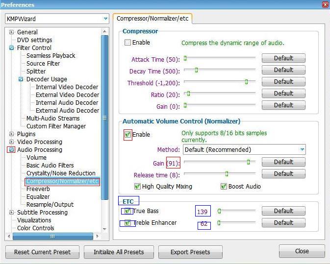

KMP też ma kompresor
Fakt, jest takie coś…
ale to nie działa. Przesuwam suwakami od 0 do max
i dźwięk bez zmian.
Potrzebny jest do pomocy specjalista od KMP.
No cóż, kompresor wymaga pewnej orientacji. Na początek to w ogóle włącz kompresor, o ile to Twój screen, bo tam nie ma zaznaczonego ‘ptaszka’. Potem ustaw “Stosunek” na max w prawo, po czym obniżaj “Próg”. Powinieneś zacząć słyszeć pewne efekty. Później możesz spróbować zwiększyć “Czas Reakcji” albo zredukować “Stosunek” jeśli uzyskany efekt jest zbyt intensywny.
Ustawienia “Progu” działania kompresora mogą wymagać zmiany z filmu na film, jeśli są między nimi różnice w głośności. Bo ten “Próg” to właśnie poziom głośności po którego przekroczeniu dźwięk będzie ściszany - czyli to co chcesz uzyskać.
Próg przesuwałem od -10000 do 0
i czas reakcji od 0 do 3000
i żadnych zmian jakby to nie było od tego,
chyba błąd leży jeszcze gdzieś w innych ustawieniach.
