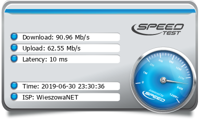

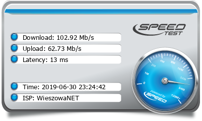

Cześć, mam internet 300/30 Mbps download/upload. Jednak nie mogę go w pełni wykorzystać bo przy pobieraniu mam tylko 100 Mbps:
Płyta główna to Gigabyte GA-970A-DS3, która obsługuje standard 10/100/1000 więc tu jest ok. Na routerze też nie mam żadnych limitów ustawionych. Ograniczenie występuje zarówno po kablu jak i po wifi na 2 różnych komputerach. Co może być przyczyną?

Kolejno speedtesty z PC 1 (mój):
http://speedtest.com.pl/test/304356
PC 2 (nowszy komputer):
http://speedtest.com.pl/test/304355?fbclid=IwAR0W588kzvTKEy6HbFL85v2ksgxWd5CerGuF3BhDsafmmxR1WwDu-c3i3qY
Laptop:
http://speedtest.com.pl/test/304354?fbclid=IwAR1xuZz_w9wx209uI6MsWSVS7bFgJpe5E3mDs9fFKkXclk6_ctOhpB55GNM
Wartości są większe bo wieczorem czasami zwiększają prędkości, jednak dysproporcje są widoczne gołym okiem. Wszystkie 3 pomiary wykonane 2019-06-30 23:30. Wartości wykupione to 300/30 Mbps download/upload.
Z tych pomiarów wynika, że problem leży gdzieś po stronie mojego PC , modem, router i reszta dają radę

Podajesz schemat sieci i wyniki pomiarów. Na jednym z komputerów wartośc jest powyzej 400 Mb/s. Więc w czym problem. Twój ISP ci daje to co deklaruje a piszesz ze nie.
Moje pytanie brzmi czy pomiar kazdego komputera robiony był na kablu wpiętym bezpośrednio do modemu czy też przez router z uruchomionymi pozostałymi komputerami.
Nie chce mi się czytać całego wątku. Podaj modele kart sieciowych, które masz w komputerach, bo wyniki wyglądają jakbyś tylko w jednym miał gigabitową, a reszta zwykłe setki.
Co do zrzutu ekranu z otwierającego postu, to nie opieraj się na testach z jednego serwera. Testuj na kilku i o kilku porach dnia.
Oczywiście wyniki będą miarodajne, kiedy podepniesz się bezpośrednio do routera/modemu kablem, bez innych urządzeń, o czym było wspomniane wcześniej.
Problem rozwiązany, przepiąłem kabel z mojego PC do innego portu na routerze i wszystko śmiga
