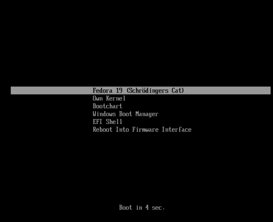

Czy to jak to nazwałeś “okno wyboru” wyglądało w ten deseń?:
To nie było nic takiego. Dopóki nie potwierdziło się enterem wyboru, rozruch nie szedł dalej (brak odliczania). W tym oknie do wyboru są wpisy, które można sobie przestawiać i włączać w ustawieniach Phoenix’a:
