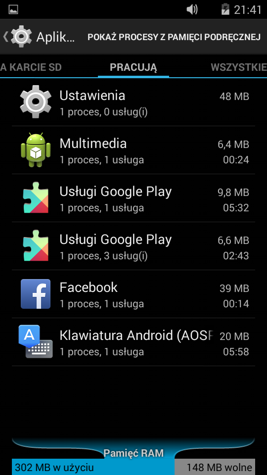

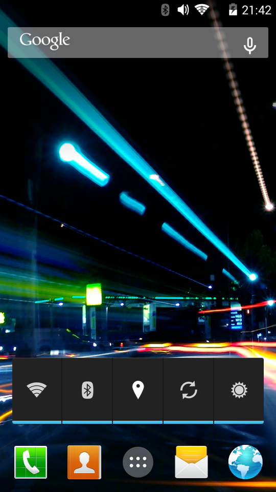

Śmiesznie mi wyszło to kombinowanie:
- włączam i mam ekran z obrazkiem GC Quant 450, a potem system od 500-ki... RAM NA RAZIE BEZ ZMIAN (strzelam i dlatego tak):
- screeny z info o tel i użyciu RAM:
1.  http://www.fotem.pl/data/509651ab5b8fbe8531ff368624ef2.png
2.  http://www.fotem.pl/data/b70e0ffaf448b578b26a2ed0b0fe95.png
3.  http://www.fotem.pl/data/99c35f0cd9d95d09f52392545d745.png
tel podłączony do kompa to oczywiście Vertis Expi :wink: lub czasem V3
