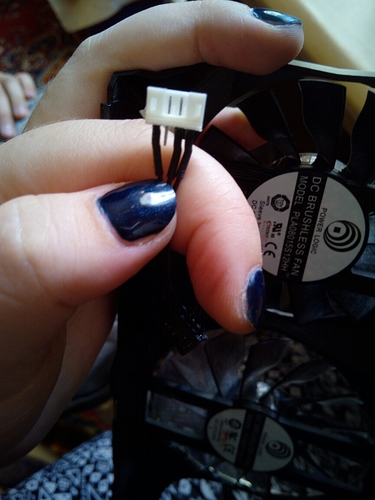

Rozbieram teraz kartę i ktoś wytłumaczy mi to:
Takie czegoś to ja jeszcze nie widziałem, karta jest używana to niestety nie wiem czy to jest fabrycznie tak.
Przypuszczam, że wtyczka do wiatraka. Szukałem jakiegoś filmiku na YT, ale nie znalazłem. Czy możesz pokazać całość?
Tak to wtyczka od wiatraka, co mnie dziwi to ten wolny pin, rozumiem że czasem się wykorzystuje tylko część ale tam jest nawet bolec w wtyczce tylko nie ma kabla. Takiego czegoś jeszcze nie widziałem.
To w tym przypadku nie ma znaczenia, jak temperatura GPU jest OK.
W zależności od konstrukcji, sterowanie wentylatorami może mieć dwa, trzy lub cztery przewody,
