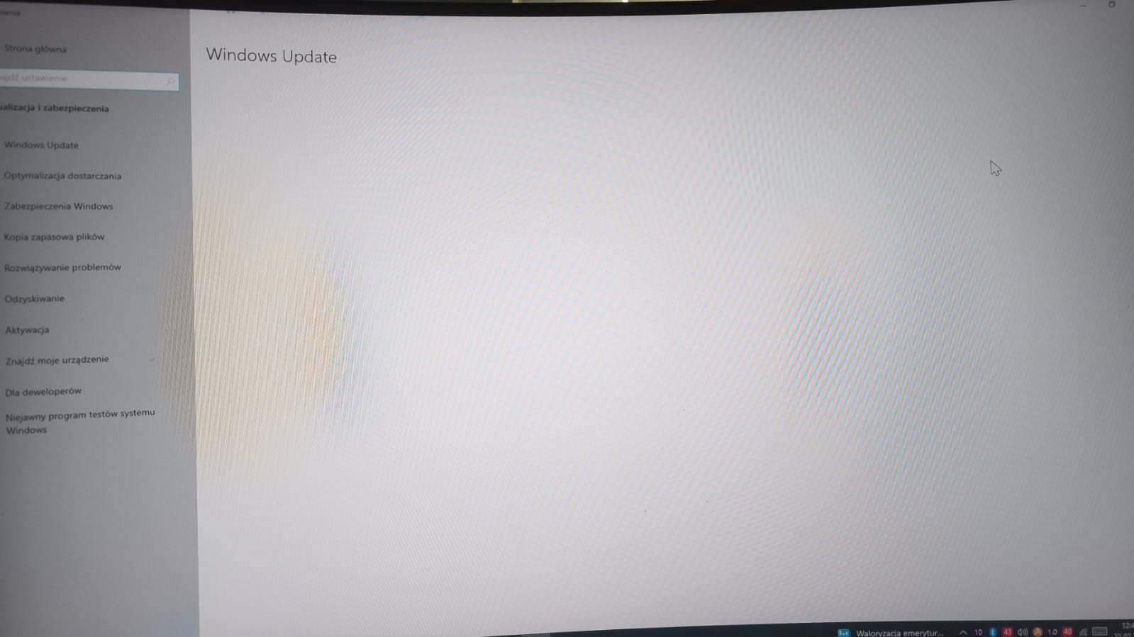

Pasek przy starcie ładuje się dopiero po ok.120 sek., niedziałający Windows Update
Od kilku miesięcy próbuje naprawić trzy rzeczy z komputerem a oto one:
  1. Przy starcie komputera bardzo wolno ładuje się pasek komputera pokazuje tylko znaczek windwosa,godzine i "Pokaż ukryte ikony, i to wszystko co pamiętam o pasku.

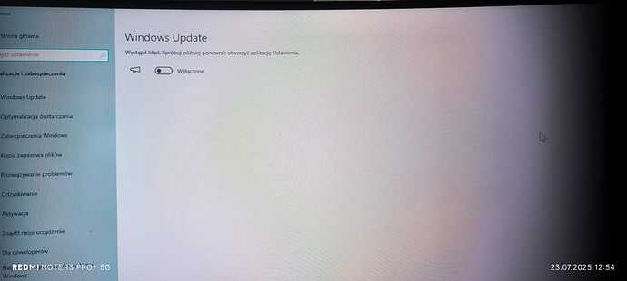

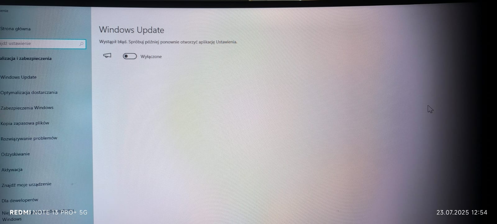

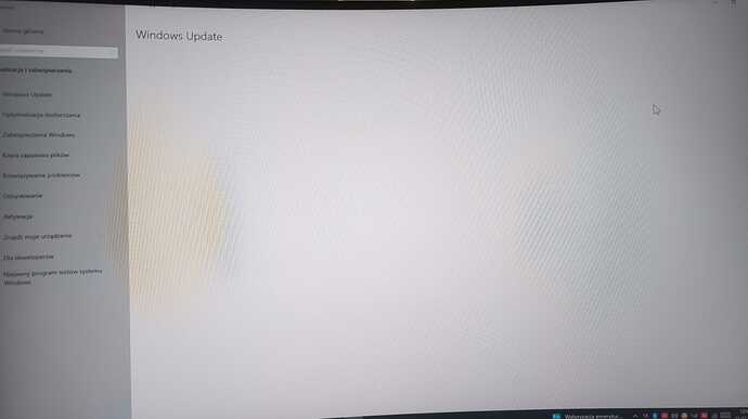

2.Windows Update nie chce się uruchomić. jak wchodze w ustawienia a potem w "Windows Update, to
Nie chce się załadować okno z Windows Update
  1. Nie działający Microsoft Store. Microsoft store nie pobiera rzeczy ani nie aktualizuje

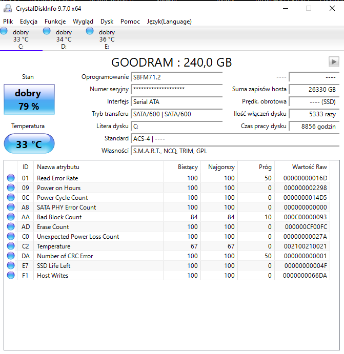

Dyski chyba wporządku [sprawdzałęm CrystakDiskInfo], Przeskanowałęm dyski oprogramowaniem antywirusowym tylko coś mnie nie pokoji w ''Read error Rate i Bad block Count a antywirus nic nie pokazał

Jak w porządku? A Read Error Rate i Bad Block Count?
nie zauwarzyłem i też nie znam się dobrze na programie
A no i wszystko jasne. SSD pada. żywotność 75%.
Jeśli system wstanie, to ratuj dane i ważne pliki, jeśli masz istotne pliki na tym SSD i kup nowy. Goodram to super Good Ram, chyba Badram. :smiley:

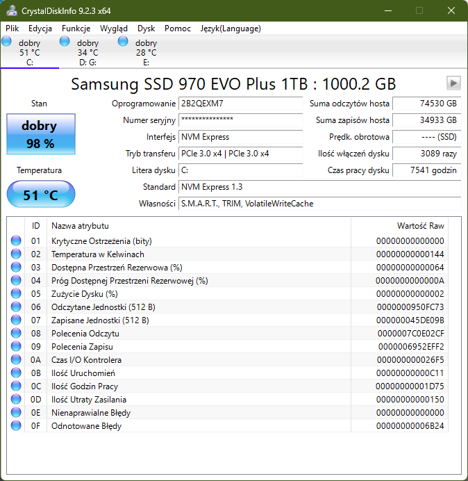

Miałem też 240 GB od Goodram’a i padał szybko. Kuypiłem inny - wtedy jeszcze na SATA - dysk SSD i chodził kilka lat. Oddałem chyba bratu. Teraz mam na MVME dysk od Samsunga prawie 5 lat i zobaczcie:

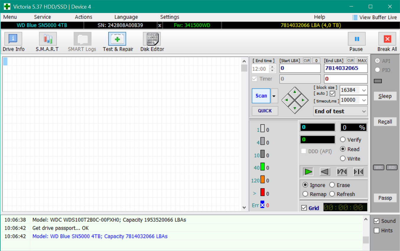

OK sprawdze tylko co mam zrobić po odworzeniu aplikacji. Bo jest kilka opci

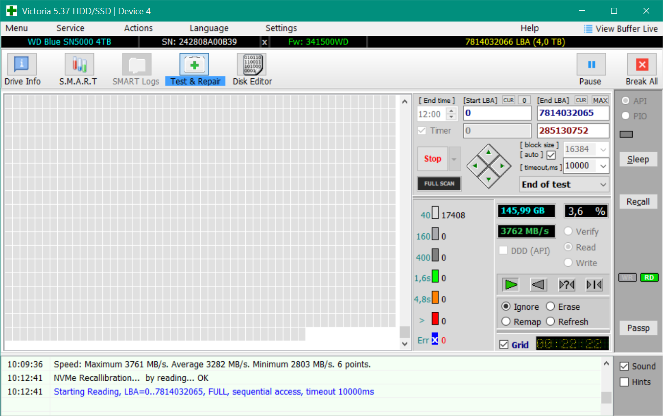

Wybierasz odpowiedni dysk, klikasz „Test & Repair”, nie zmieniasz domyślnych opcji (mają wyglądać tak, jak tu ↓ )
klikasz „Scan” i rozpoczyna się skan dysku:
Ok co dalej
Victoria mówi, że OK…
