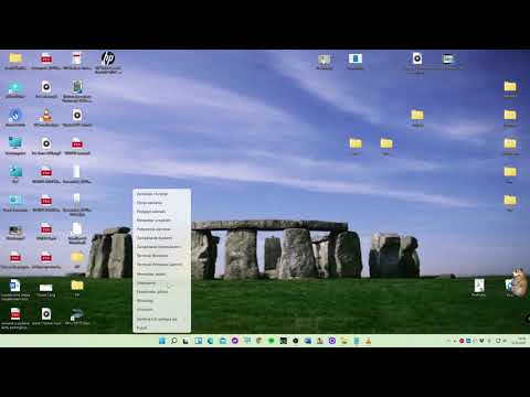

ppm na pasek> ustawienie paska> zachowanie paska zadań i jest autoukrywanie.
Gratuluje spostrzegawczości.
Po jednym roku coś zauwazyć to mimo wszystko troche szybciej niz po dziesięciu.
Za dużo kombinacji nie ma ja klikam PPM na pasek ustawienia paska zadań otwartym oknie na samym dole jest opcja zachowanie paska zadań. Po problemie jest po lewej stronie.
