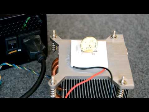

Przyznaję, że tego nie znałem. Przeglądając komentarze znalazłem jeszcze ogniwo peltiera
Może dałoby się to zainstalować, ale nie wiem na ile będzie miało sens, ponieważ ciepło z ogniwa dalej trzeba odprowadzać.

Tak, tak ogniwo Peltiera to „znakomity” pomysł, zwłaszcza, że do przepompowania energii trzeba dostarczyć niemal drugie tyle ile pompuje i zamienia na ciepło z drugiej strony. Więc jak wywierci dziurę na górze i wstawi Noctua NH-D15 czy coś podobnego nad ogniwem, to może obejdzie się bez wycia wiatraków.

@pavlo950 Pomysł z ogniwem Peltiera wygląda na zaorany :wink: W sumie nawet gdybyś umieścił je na zewnątrz, to wciąż trudno tak przepuścić powietrze, żeby zimme ze spodu płytki wtłaczać a ciepłe z drugiej strony odprowadzać. Raczej płytka musi być dociśnieta do procesora a z drugiej strony do niej dociśnięty musi być radiator.
To już prędzej sprawdziłoby się zewnętrzne chłodzenie wodne, o ile takie istnieje. Wtedy wybebeszasz ze środka wentylator i zostawiasz tylko płytkę z chłodzeniem wodnym przypiętą na procesor a wężyki wyprowadzasz gdzieś przez obudowę. No ale to już ostry przerost formy nad treścią.
Choć z drugiej strony…coś w tym stylu SilentiumPC Navis Pro 120 - Sklep komputerowy - x-kom.pl wentylator niech sobie chodzi na zewnątrz (może lekkie powiększenie otworów gdzieś w obudowie ale subtelne by starczyło), tanio nie jest ale mogłoby działać. Wada taka, ze to by musiało być cały czas włączone.
