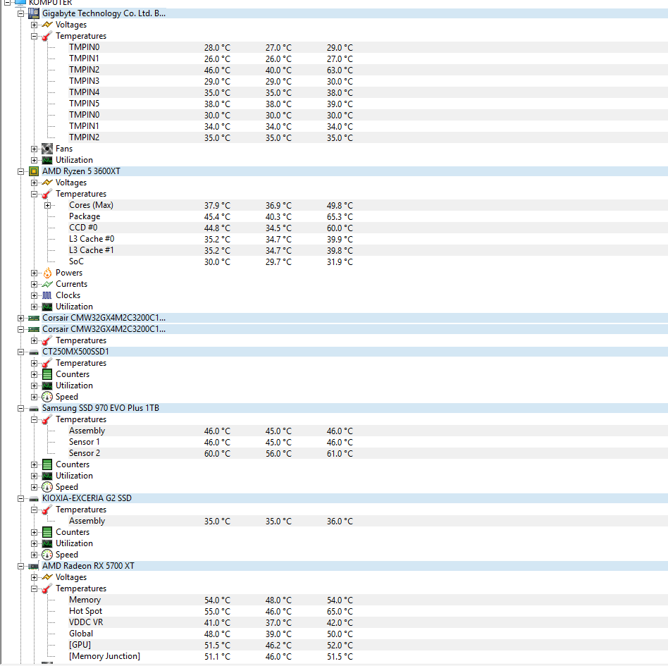

podczas grania zazwyczaj w CS, APEX czasami podczas ogladania YT wyskakiwał mi blue screeen i PC się resetował jest to dosyć dziwne jak na to że nie zauważyłem na programach obciązeniowych zeby jakis z podzespołów sobie nie radzil lub zeby było przegrzanie któregoś z elementów. Postanowiłem zrobić format i postawić od nowa WIN niestety to samo, drugą rzeczą którą zrobiłem to przeinstalowanie OS i wszystkiego na inny dysk nvme

Tym przetestuj RAM (w necie może być nowsza wersja):
Stawiałbym na uszkodzoną kartę graficzną miałem podobny problem ale i zasilacz może nie wyrabia. Ale jak pisałem najpierw grafa.
