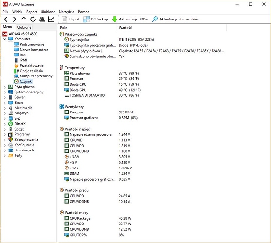

Podaj napięcia z https://www.dobreprogramy.pl/AIDA64-Extreme,Program,Windows,22112.html
O ile komp da się odpalić, będzie pomocne.
Ok porobiłem dwa screeny z tego programu co podesłałeś. Pierwsze zdjęcie to podczas uruchomionej przeglądarki (dwie karty - fb i ta strona).

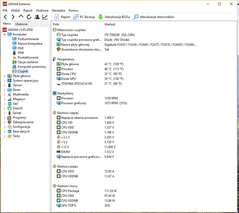

Na drugim 15 minutowa rozgrywka w gta online, skupiłem się głównie na wybuchach.
