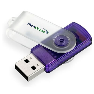

Nie pendrive nie ma żadnego przełącznika , pen jest o taki podobny do tego http://1.bp.blogspot.com/-ZWoQRv4XfRg/TyG5mV34jlI/AAAAAAAAA8c/_kiLGWSNMvA/s1600/pendrive_usbbluedongle1.jpg
Cześć
Sprawdź temat który podałem wyżej.
Pendrive kupowany na Allegro?
tak na allegro , sprawdziłem ten link ale w control nie mam StorageDevicePolicies
