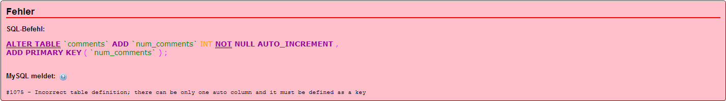

Czyli muszę, stworzyć nową tabelę, tylko po to by tam trzymać ilość_komntarzy ? Bo w jednej można tylko mieć jedno pole z A_I ;/

To może powiesz mi, jak dodać mam od tej tabeli, drugą kolumnę z A_I ? Przecież to ma być zautomatyzowane.
@UP: Ahaaaaaaaaaaa. Ja mam zrobić update kolumny, po dodaniu newsa.  #-o :glupek2:  :glupek2:
Raczej po dodaniu komentarza. Ale tak. O ile jest szybciej tobie nie podam, ale większość CMSów z tego tricku korzysta. Jeśli chcesz liczby, odnajdź ten wpis na blogu DP.
