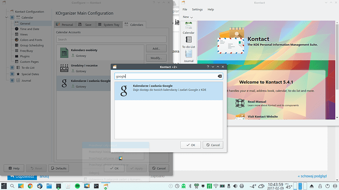

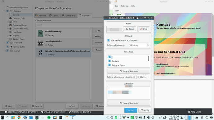

W ustawieniach Kontact musisz dodać wtyczkę Google, zalogować się do konta Google, dać uprawnienia wtyczce od KDE i ją skonfigurować:

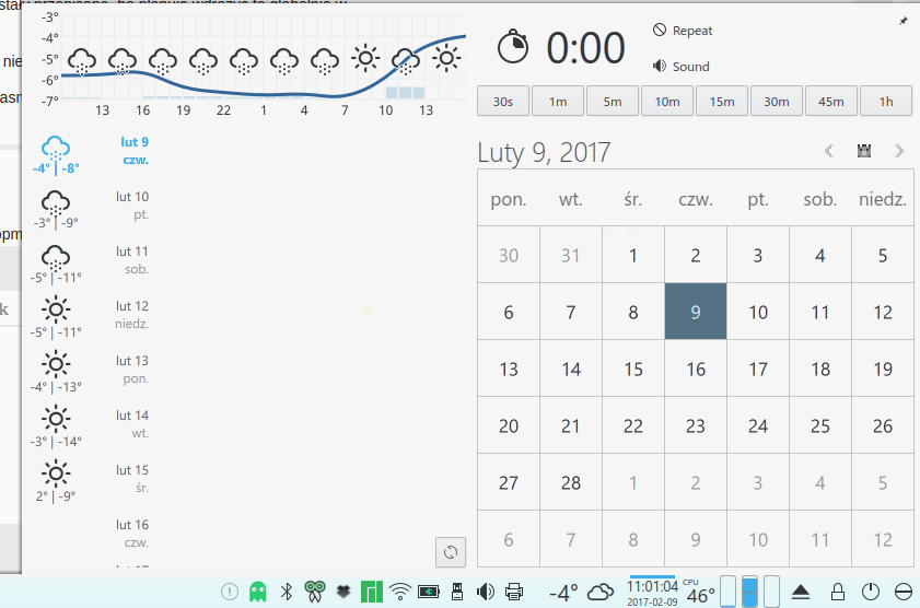

Gdyby tylko dało się “dociągnąć” wydarzenia/zadania do lewej strony po wyłączeniu prognozy pogody.
https://postimg.org/image/vaajerx93/
Jeszcze raz dzięki, dużo piwo dla Was.

Jeśli chodzi o “dociągnięcie” - zgłoś na githubie eventcalendar (https://github.com/Zren/plasma-applets/tree/master/org.kde.plasma.eventcalendar i issue albo pull request, w zależności za co to uznasz błąd, czy porządaną funkcję), może znajdzie uznanie. Osobiście używam właśnie tej pogodynki, zatem nie mam z tym problemu.
@phyrz91: Mówisz - masz. Od wersji #41 applet ukryje kolumnę pogody, jeśli tej funkcji nie używasz: https://store.kde.org/p/998901/
2 polubienia
@pavbaranov Zgodnie z Twoją poradą napisałem na Githubie, autor przychylił się do prośby.
