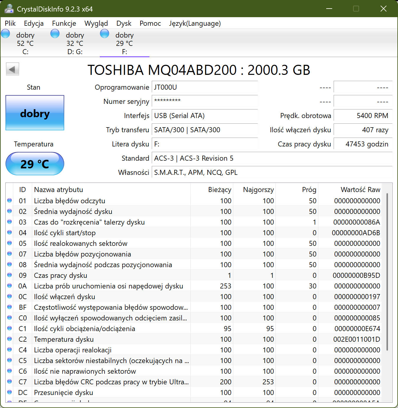

Albo ja mam szczescie, albo mi padnie. Mam HDD 2 TB od alAdata kilka lat i wszystko git.
Nie istnieją dyski HDD Adata. Co najwyżej możesz mieć obudowę Adata z dyskiem HDD Seagate, WD, Toshiba, Samsung, Hitachi.
:open_mouth: To jak to sprawdzić?? Nie otworzę tego, bo to nie obudowa USB, tylko dysk.
Już wiem, to jakaś TToshiba w gumowej obudowie Adata.
