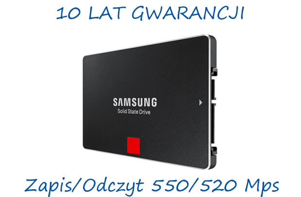

Dzięki za szybką reakcję i odpowiedź.
Widzę że jest tylko w płycie głównej jeden taki slot a niestety potrzebuję takie dwa.
Więc pozostaje mi tylko zakup dysków załączonych na fotce.
Lecz oczywiście o takich samych pojemnościach rzecz jasna.
