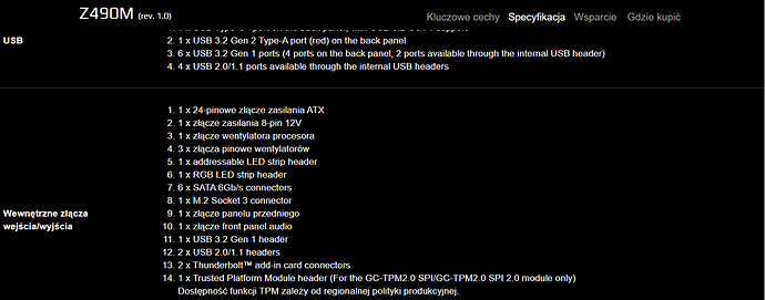

Sprawdź czy masz opcję by zajął się tym procesor Intel w ustawieniach UEFI/BIOS.
Masz w specyfikacji wymienione jakie. Pozycja 14.
