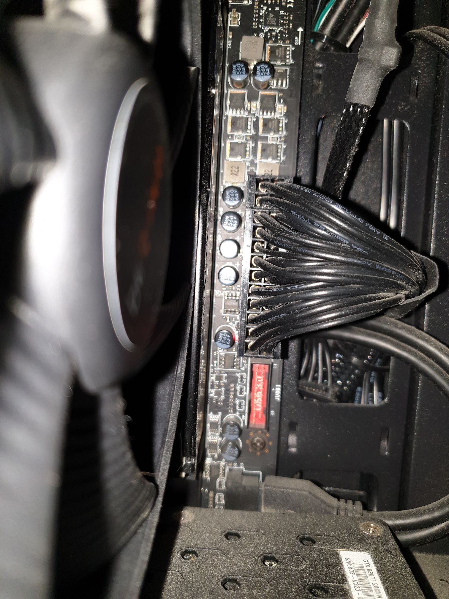

No przed chwilą chyba mi jebła płyta główna, święci się taka czerwona dioda, nie wiem co to oznacza… dodam że płyta to MSI x99a gaming 7.
Instrukcja od płyty na ten temat nic nie mówi?
Może to być dioda zasilacza przy tym złączu. Zostaw 1 RAM, wyjmij grafikę jeśli masz zintegrowaną.

Dzięki tej bezcennej wiedzy wiem dziś, że czerwona diodka wskazuje na problem z zasilaczem najpewniej.
https://forum-en.msi.com/index.php?topic=276071.0
Dobra temat rozwiązany, odłączyłem kompa od prądu, dioda znikła i normalnie odpalił.
Mimo wszystko należałoby sprawdzić ten zasilacz (czy cokolwiek innego sugerowanego przez instrukcję prz czerwonej lampce), jak masz możliwość zobacz napięcia. Komputery nie wyłączają i nie odmawiają uruchomienia przez focha;P
