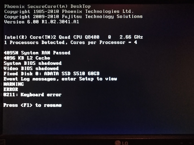

Witam dziś napotkałem się z takim problemem jak załączyłem na zdjęciu. NIe działa klawiatura po wyświetleniu się obrazu komputer wydaje dwa dźwięki dwa razy pipczy i nic dalej nie można zrobić pisze tylko …PRESS TO RESUME… lecz po prostu tak jak mówiłem nie ma reakcji. Pozdrawiam
Klawiatura nie była zlana/zalepiona?
Wszystkie klawisze prawidłowo odbijają?
Podpiąć klawiaturę pod laptopa/albo sprawdzić u sąsiada - chyba nie problem?
Warto też sprawdzić w innych portach USB.
Sprawdziłem pod jedną klawiatura i pod drugą która miałem w domu i To samo wszystko z nimi ok możliwe Ze to przez zasilacz?
Zresetuj BIOS.
@Veers to raczej mogła być przyczyna zamieszania bo pewnie wyłaczył emulację USB - co powoduje brak klawiatury USB na A20 :smiley:
nie masz jakiejś klawiatury na PS2 pożyczyć ? aby tylko dostać się do biosu i włączyć USB Keyboard Support czy jakos tak w różnych biosach to się trochę inaczej nazywa
I tak, i nie. Większość Esprimo serii P z którymi miałem do czynienia, prawidłowo obsługiwało klawiatury USB. Natomiast często zdarzało się że kontroler USB odmawiał posłuszeństwa…
