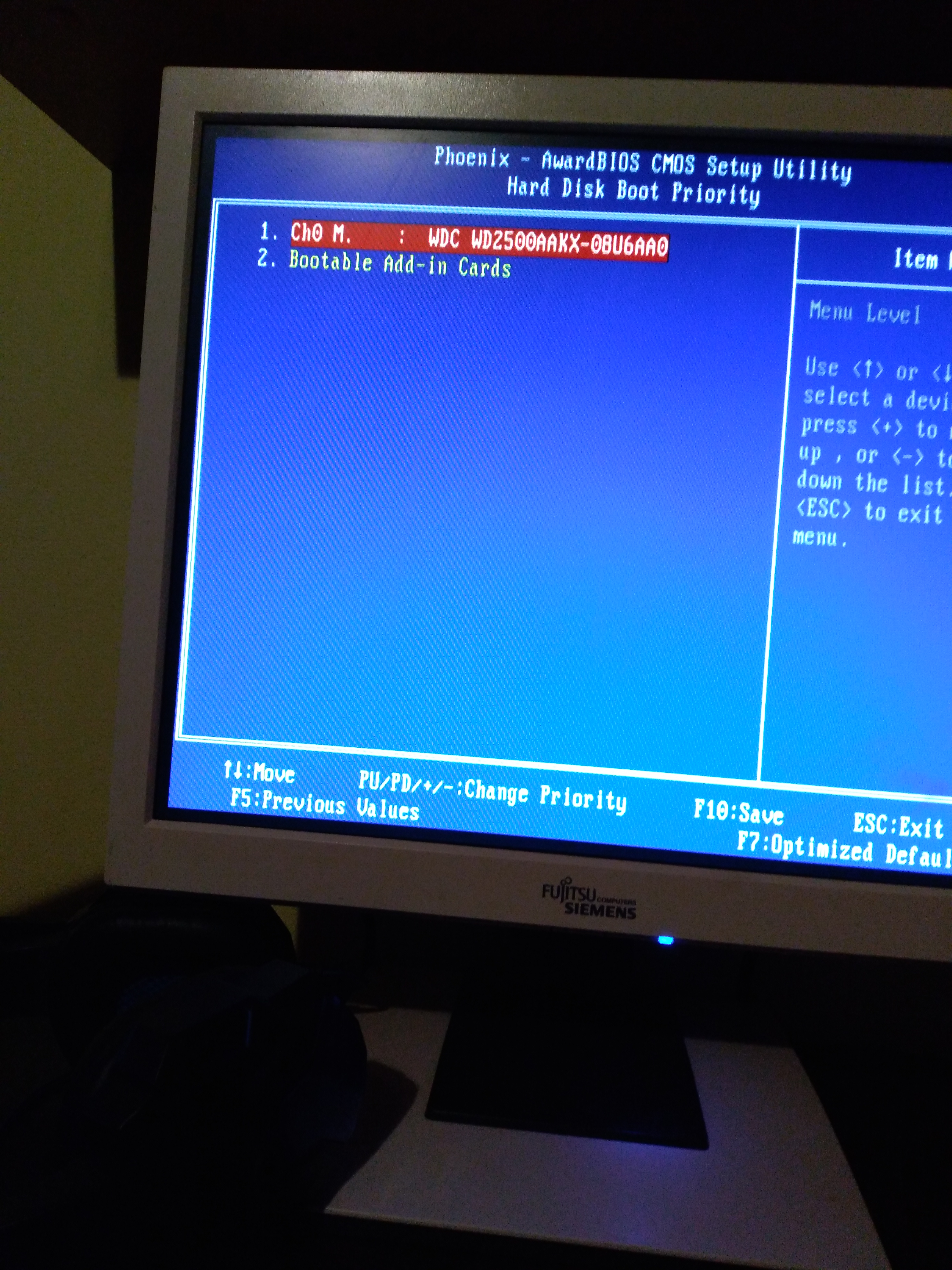

Takie coś mam w tym hard disk boot piority
  1. Włożyć bootowalny pendrive do USB
  2. Zakładka Hard Disk Boot Priority wybrać z listy pendrive.
  3. Zakładka Boot Sequence Wybrać z listy Hard Disk jako jedno z urządzeń
  4. F10 - > Save
Zrobiłem to zdjęcie z włożonym pendrive
Sprawdź jeszcze Removable Boot Priority jeżeli tam również nie ma pendrive, to albo nie jest bootowalny, albo nie działa USB (np. uszkodzony port, niedopięty kabel itp) albo płyta nie obsługuje bootowania z USB (zdarza się to bardzo rzadko).
No tam jest pendrive
I co dalej mam robic?

Jeżeli masz removable na liście bootowania to bez problemu instalator powinien ruszyć z tego pendrive.

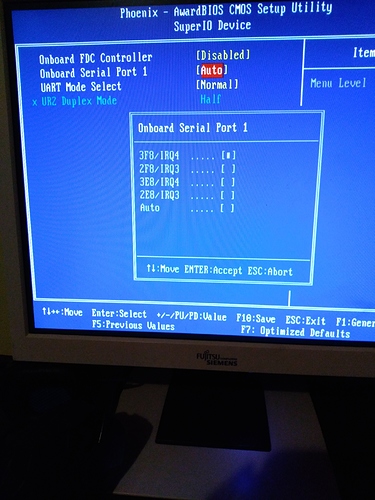

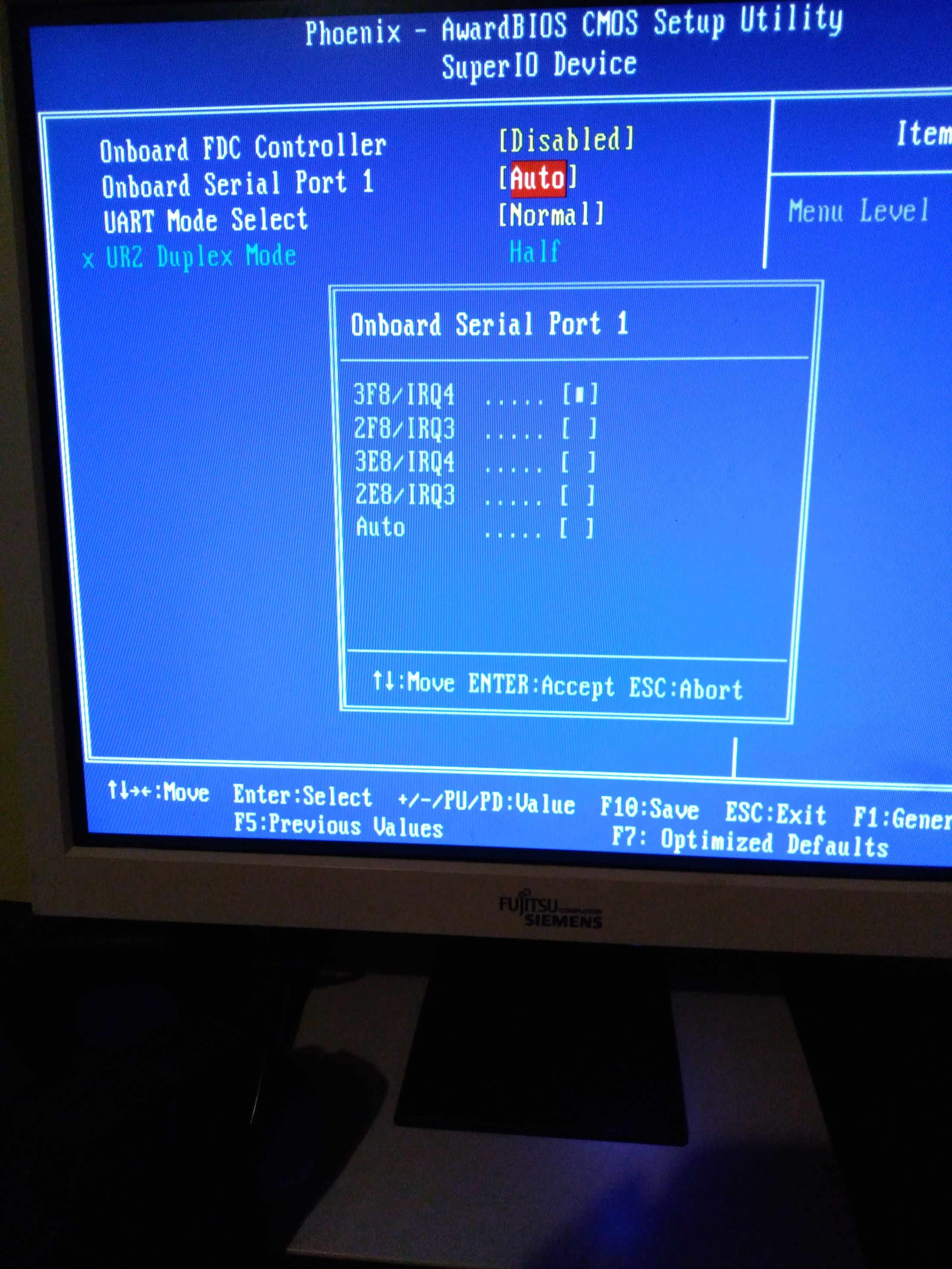

Menu Onboard Device
Onboard VIA 1394 Disabled
Menu SuperIO
Onboard Serial Port 1 Disabled
A po polsku
A dobra rozumiem
W tym port 1 to mam tylko takie opcje
Zostaw Auto.
Nie zawsze można wyłączyć, chodziło mi o uwolnienie zasobów niepotrzebnego portu
Ok nagrać ci teraz jak się uruchamia?
