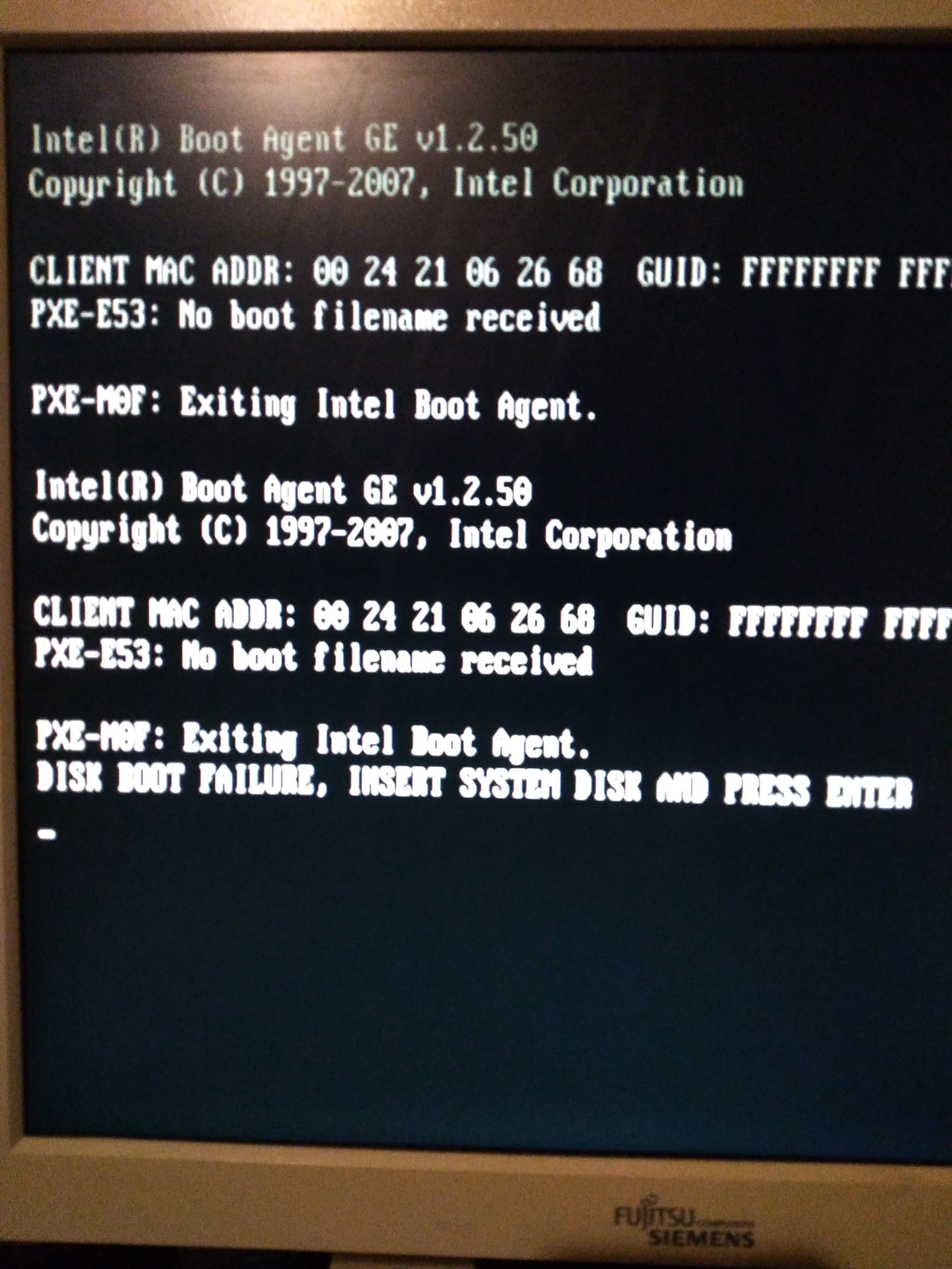

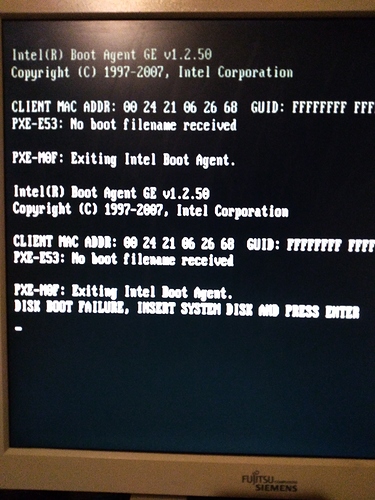

To tak dziś przyszła mi płyta glowna, wszytko się ładnie uruchamia i pokazuje “disk boot failure insert system disk and press enter” coś grzebałem w biosie i znikło uruchamiam jeszcze raz ładuje się wszytko i przy pokazywaniu logo Windowsa pokazuje czarny ekran i na 2 sek Blue screen znika zbyt szybko i nie dam rady przeczytać co tam pisze, po za tym próbowałem reinstalowac Windowsa przez botowalnego pendrive ale w biosie nie ma żeby czytało pierwszego pendrive :confused:

  1. Ten komunikat to pokazuje się podczas próby instalacji nowego Windowsa czy próbowałeś uruchomić starego Windowsa na nowej płycie?
  2. Ta “nowa płyta” to była kupiona w sklepie czy od kogoś?
Proponuję zresetować ustawienia Bios.
Wtedy należy ustawić Boot na pendrive i zainstalować Windows.
No, bo to się uruchamia “bootmenu” (F11, F2, lub inny)
W sklepie
Próbowałem wszystkie przyciski
No właśnie to robiłem, czyta pendrive ale nic się nie dzieje a ustawiłem w biosie żeby czytało pendrive

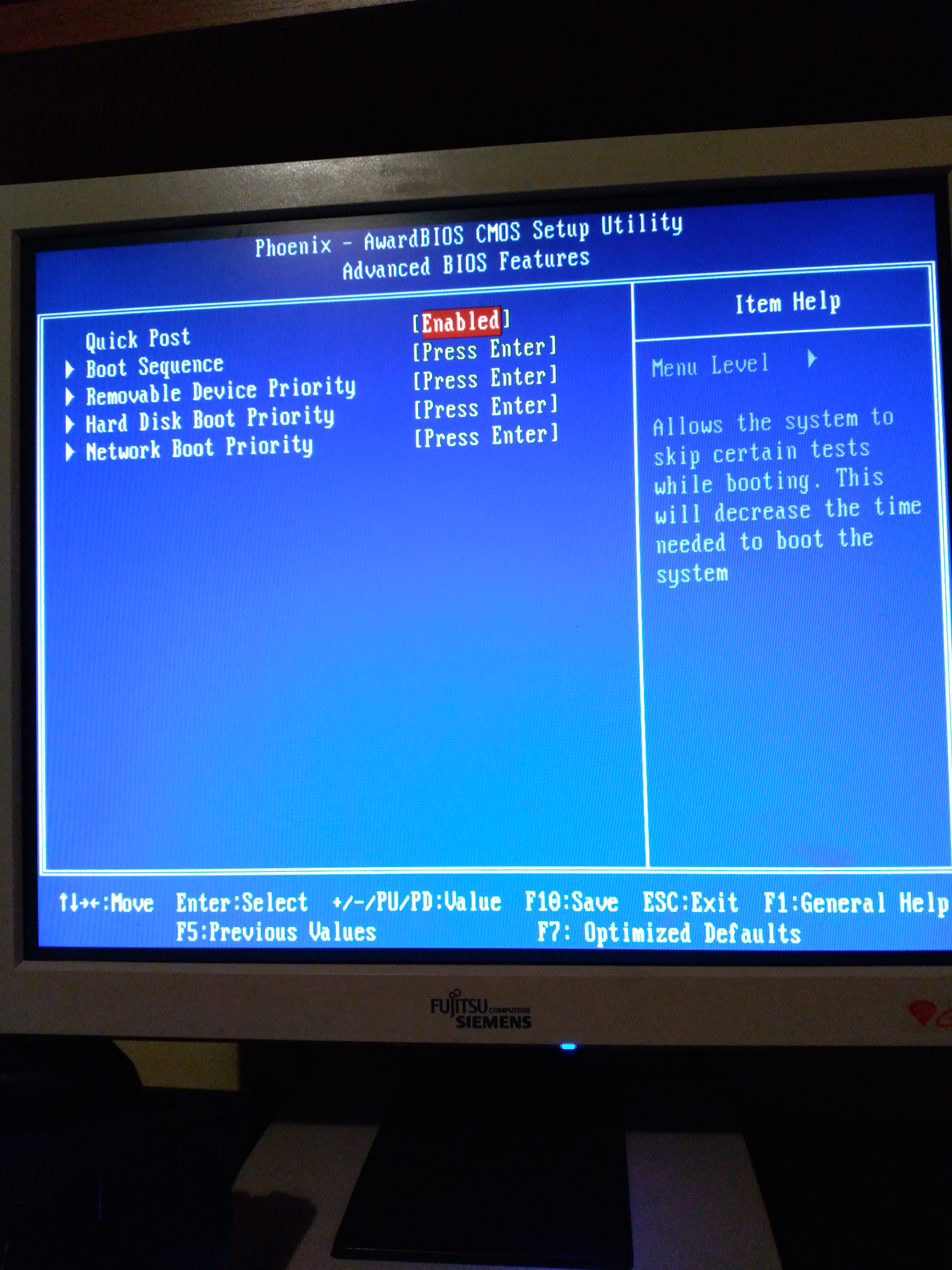

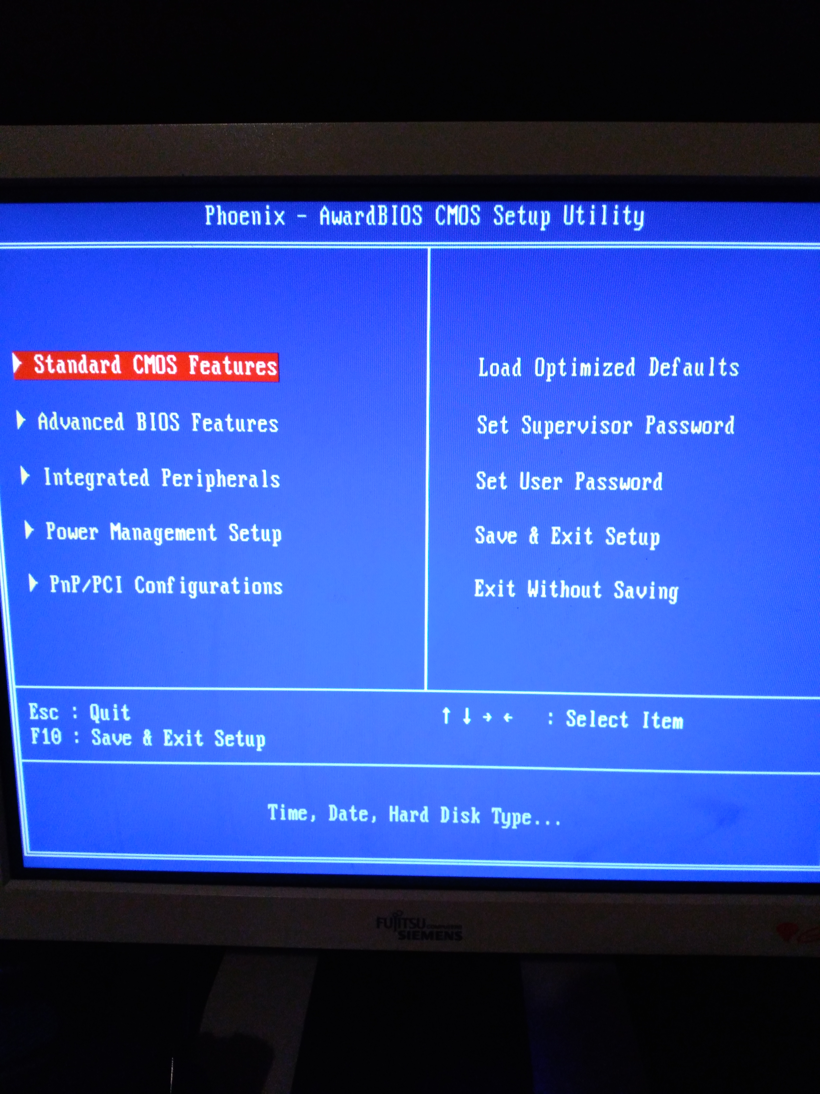

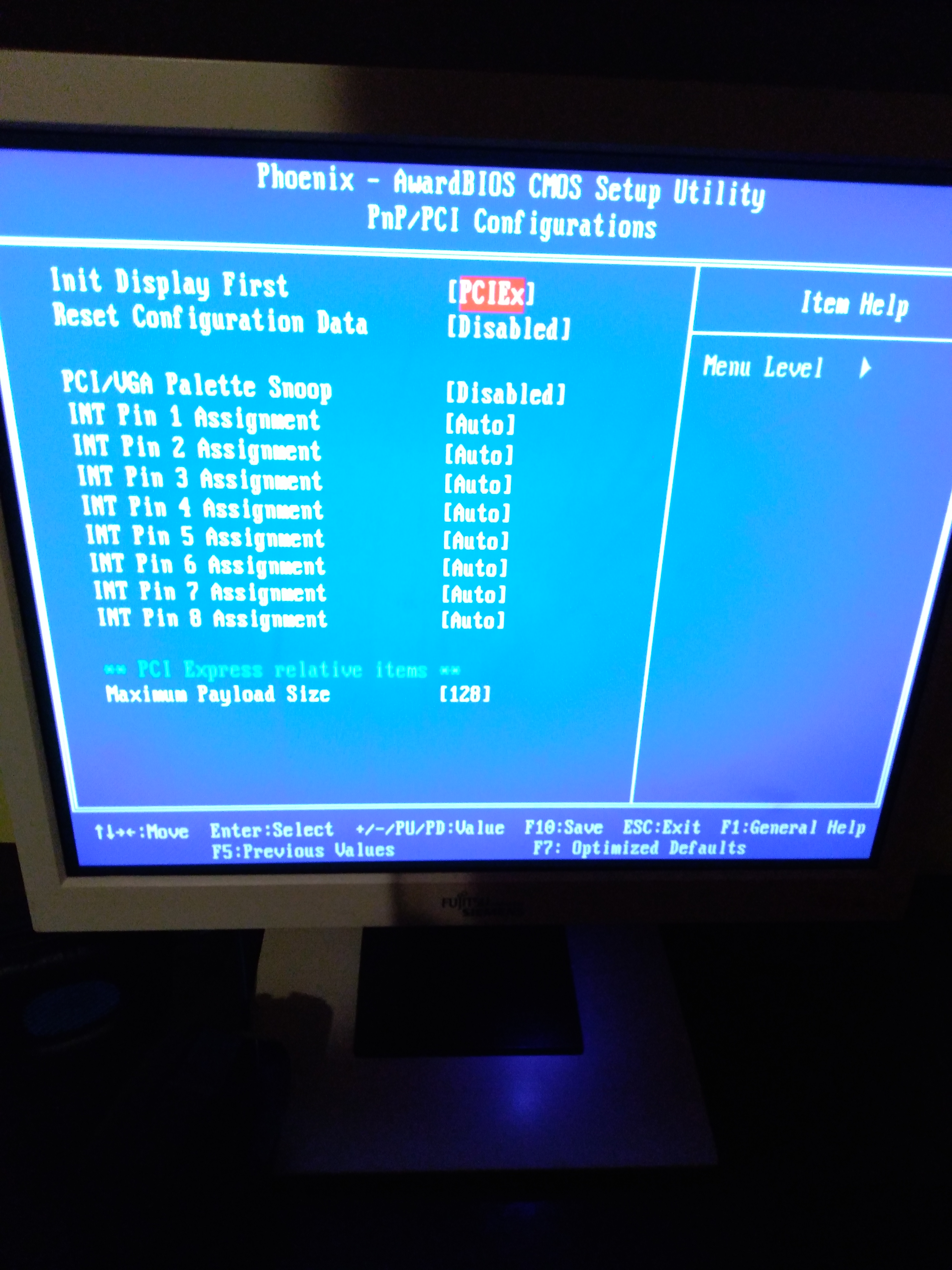

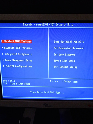

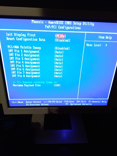

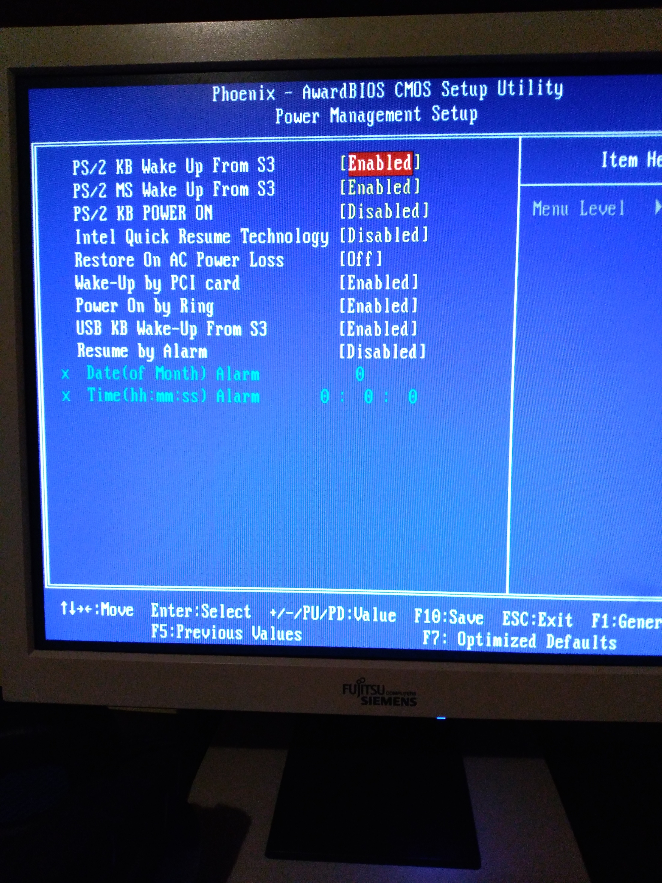

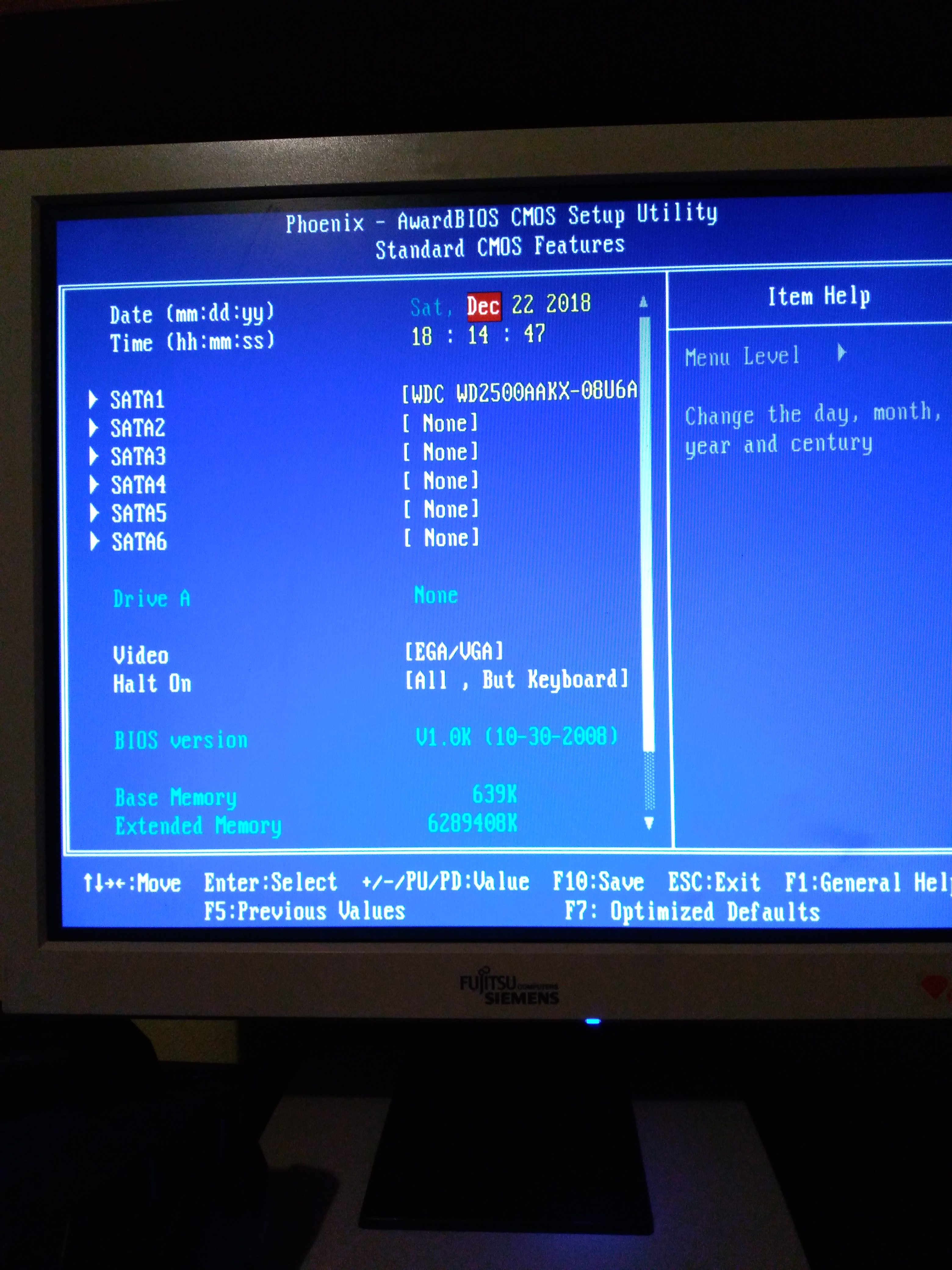

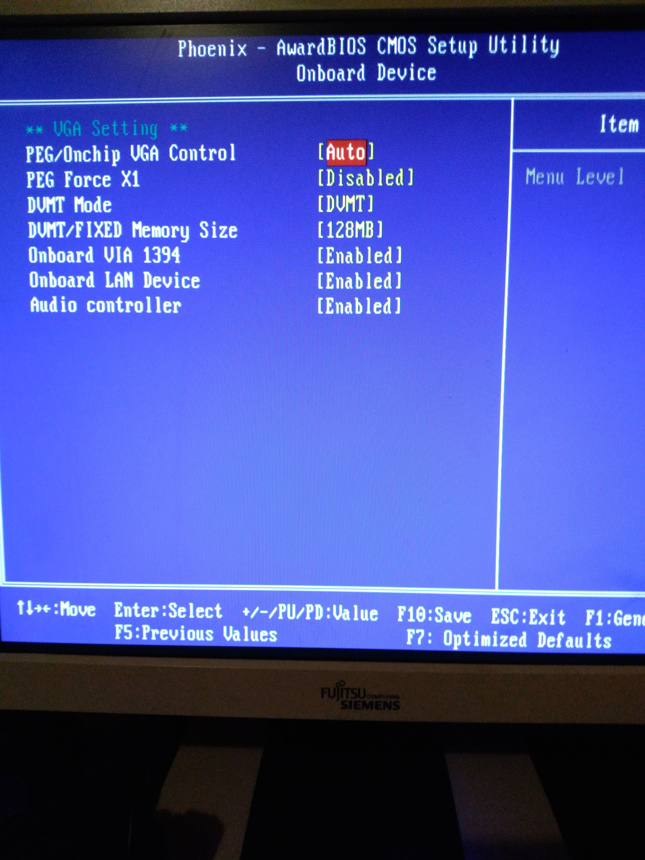

zrób zdjęcie każdej głównej strony zakładek bios
podpowiem co należy ustawić

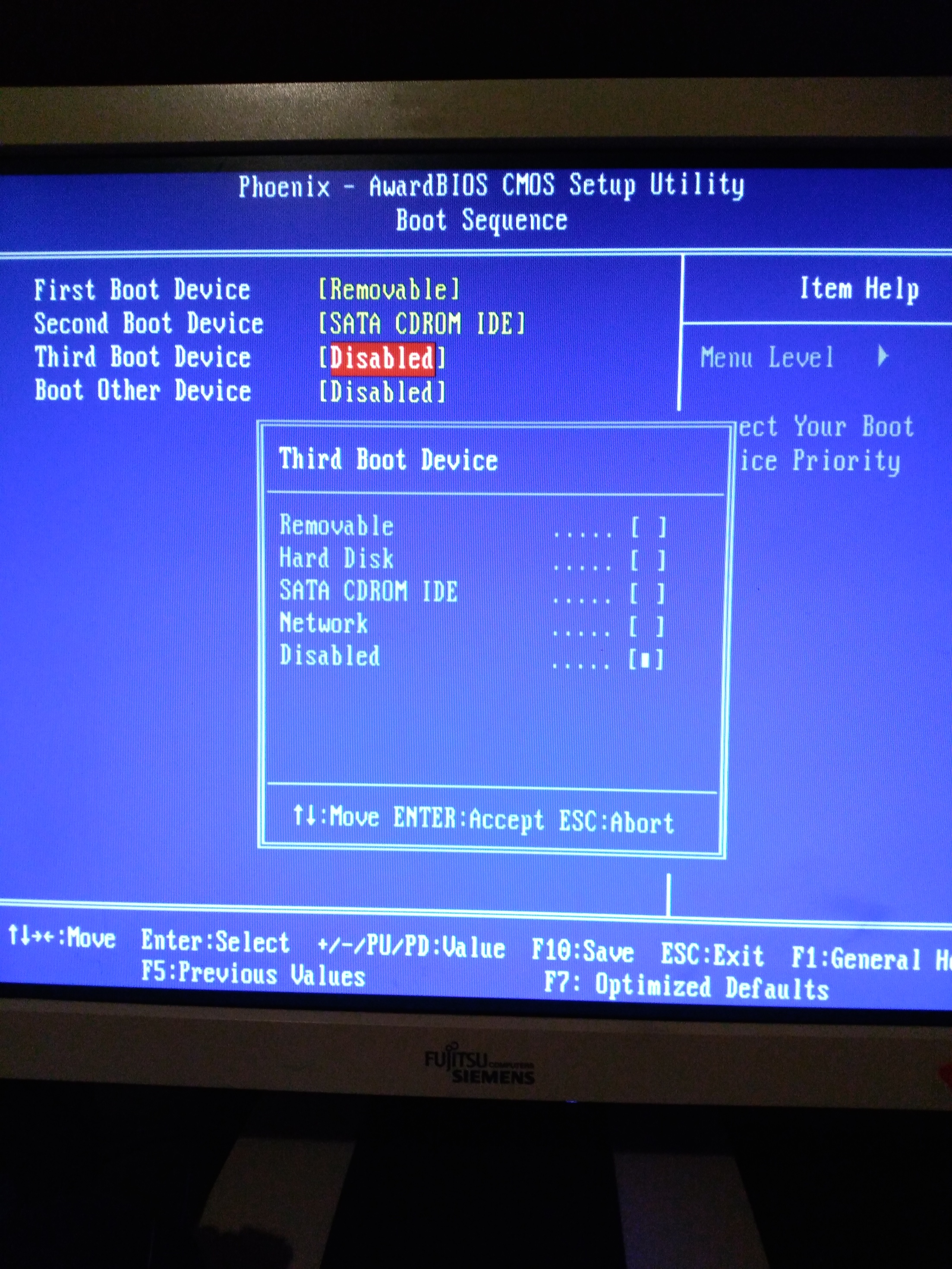

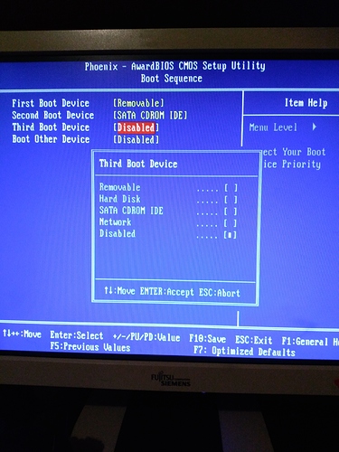

Potrzebne szczegóły podmenu Boot Sequence z zakładki Advanced
Ok. To zostaje.
Ale oczywiście, gdy zainstalujesz Windows to First Boot zmieniasz na SATA
To już wiesz :wink:

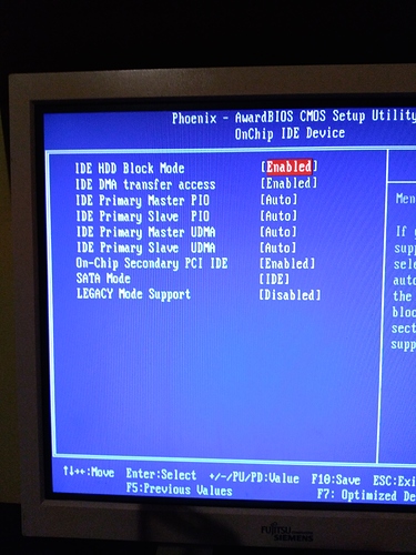

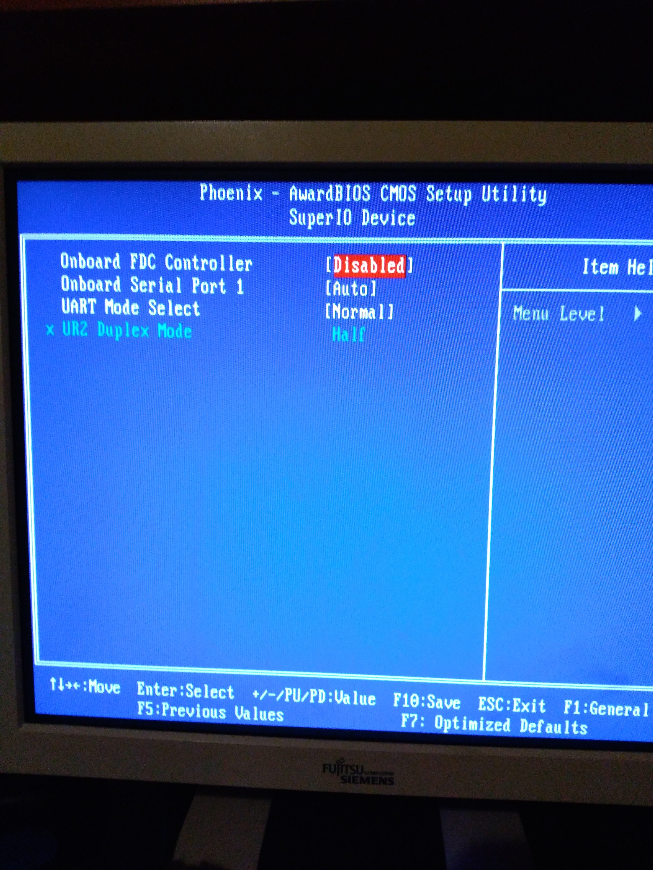

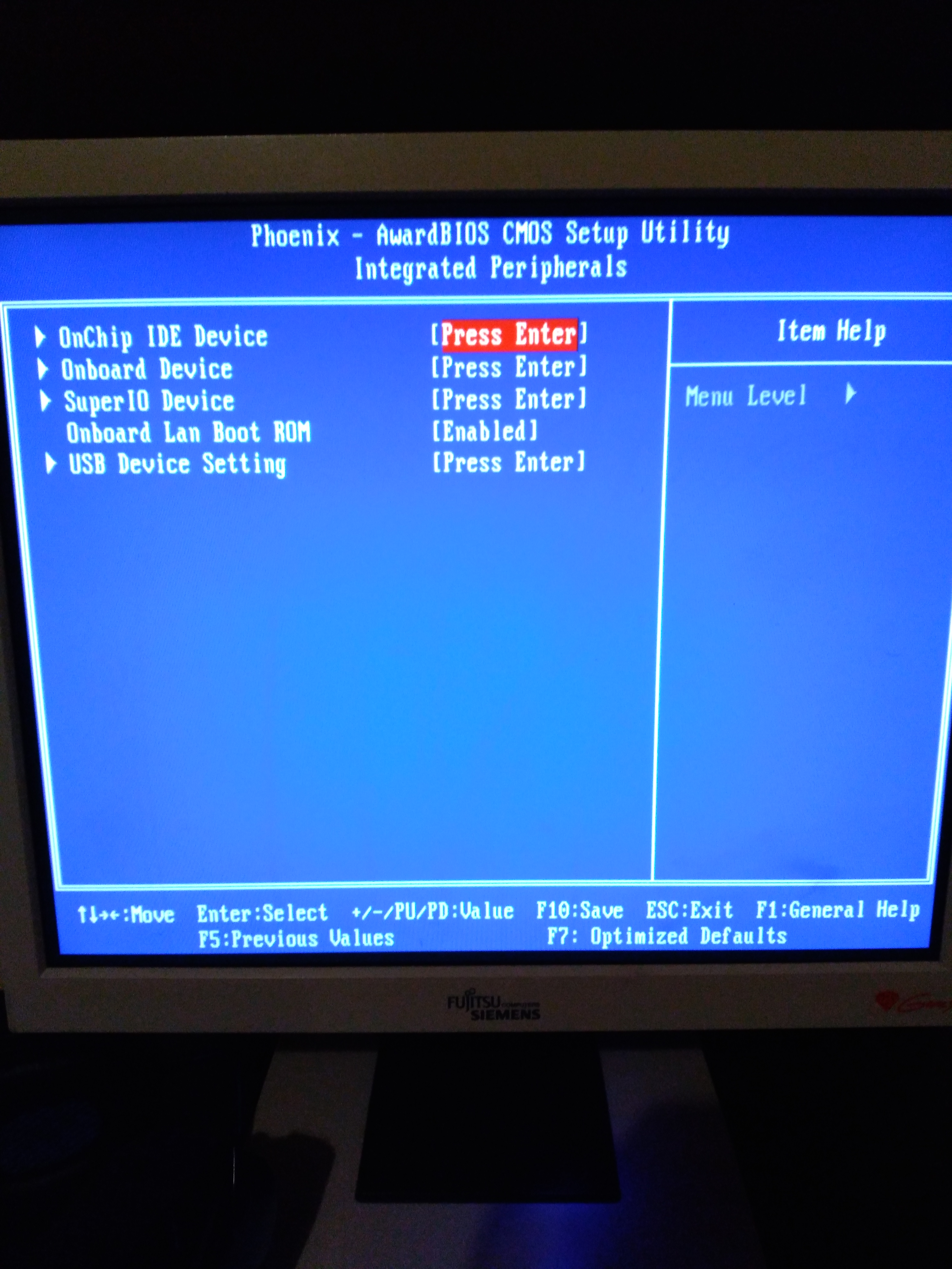

Teraz poszczególne zakładki z Integrated Peripherals
W wielu płytach pendrive jest traktowany jako jeden z dysków [Hard Disk].
U ciebie na liście urządzeń z których komputer ma bootować takiej pozycji nie ma.
Kolejność bootowania z dysków zmieniasz w menu Hard Disk Boot Priority.
