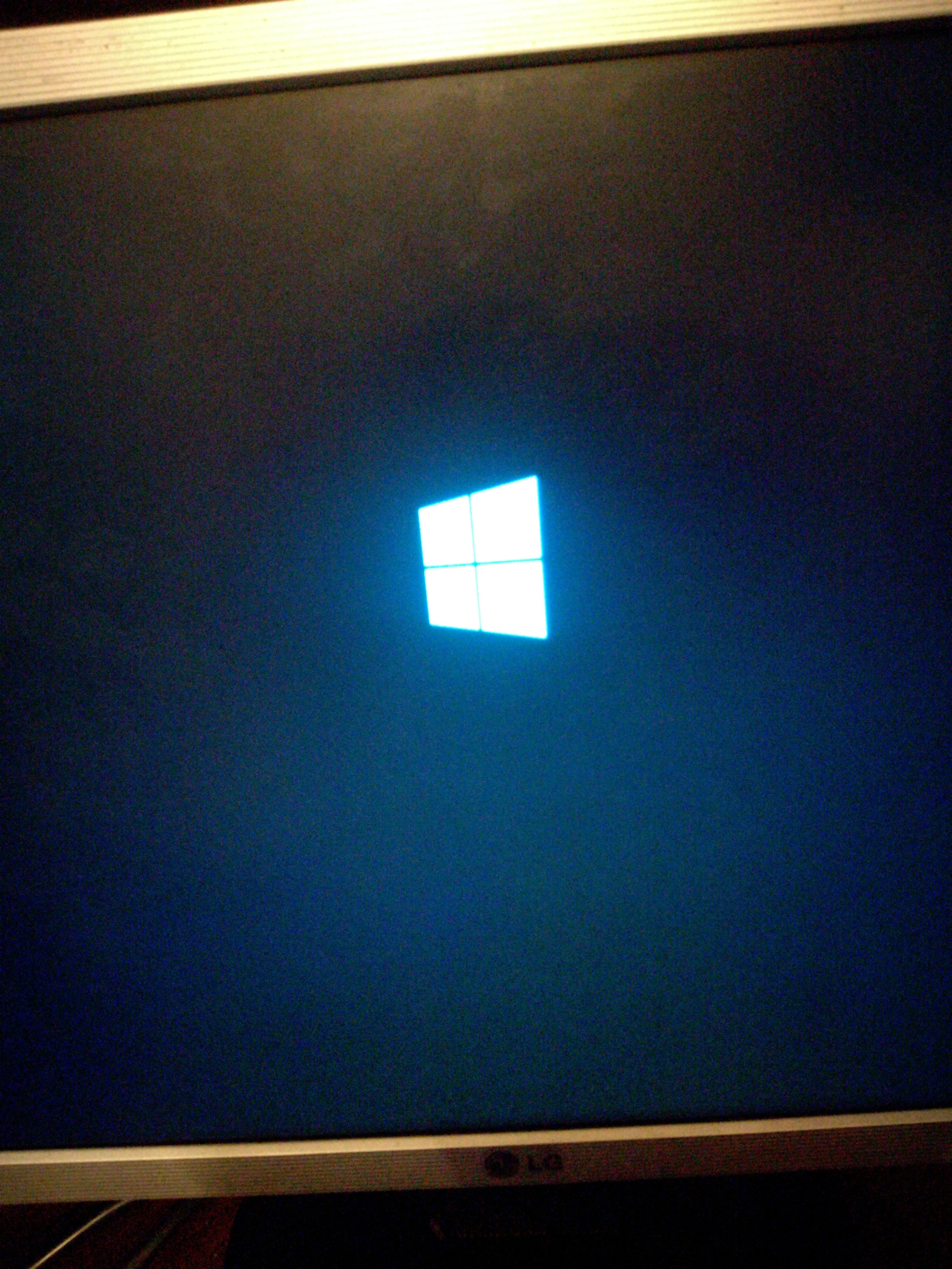

Teraz mam inny problem, chce zainstalować Windows na komputerze, ale zbootowaniu USB niby przechodzi na instalator, ale nic więcej, zatrzymuje się na tym

Pomoże ktoś z tym? Wrzuciłem dysk z W10 na kompa ale nawet z poziomu Windowsa nie mogę zainstalować Windowsa na innym dysku a z poziomu bootowania nie wchodzi.
W sensie gdzie się zatrzymuje? Daj zdjęcie
U góry masz, jest to chwila po której komputer zaczął bootwać z USB.
Długo czekałeś na przejście dalej? Mi to wygląda na błąd z nośnikiem/obrazem. Spróbuj nagrać obraz jeszcze raz za pomocą rufusa a jak to nie pomoże to spróbuj użyć innego nośnika
Na innym PC działa. Ten nośnik jest stworzony za pomocą MCT.
