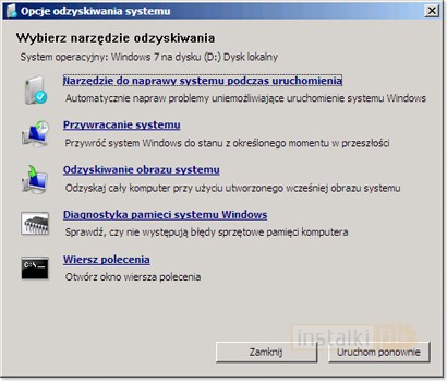

Spróbuj w takim razie wymusić odbudowę poleceniem bootrec.exe /rebuildbcd w wierszu poleceń. Możesz tez puścić jeszcze bootrec.exe /fixboot.
Gdzie te komendy wpisać?
W opcjach naprawy jest możliwość uruchomienia wiersza poleceń:
