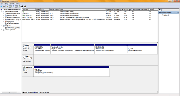

Zobacz, czy jest w zarządzaniu dyskami i przypisz lub zmień literę tego pendrive.
Nadal to samo
Weź go na innym kompie i tym samym systemie co na Twoim kompie sformatuj ponownie na NTFS i sprawdź.

I nie rób szybkiego formatowania, tylko pełne.
Udało się, Dzięki. Ale mam jeszcze jedno pytanie czy ilość ramu ma wpływ na kartę graficzną w moim przypadku NVIDIA 920 do notebooków ? Bo mam 12 GB i mam problem z uruchomieniem gier z Procesorem graficznym NVIDIA.
