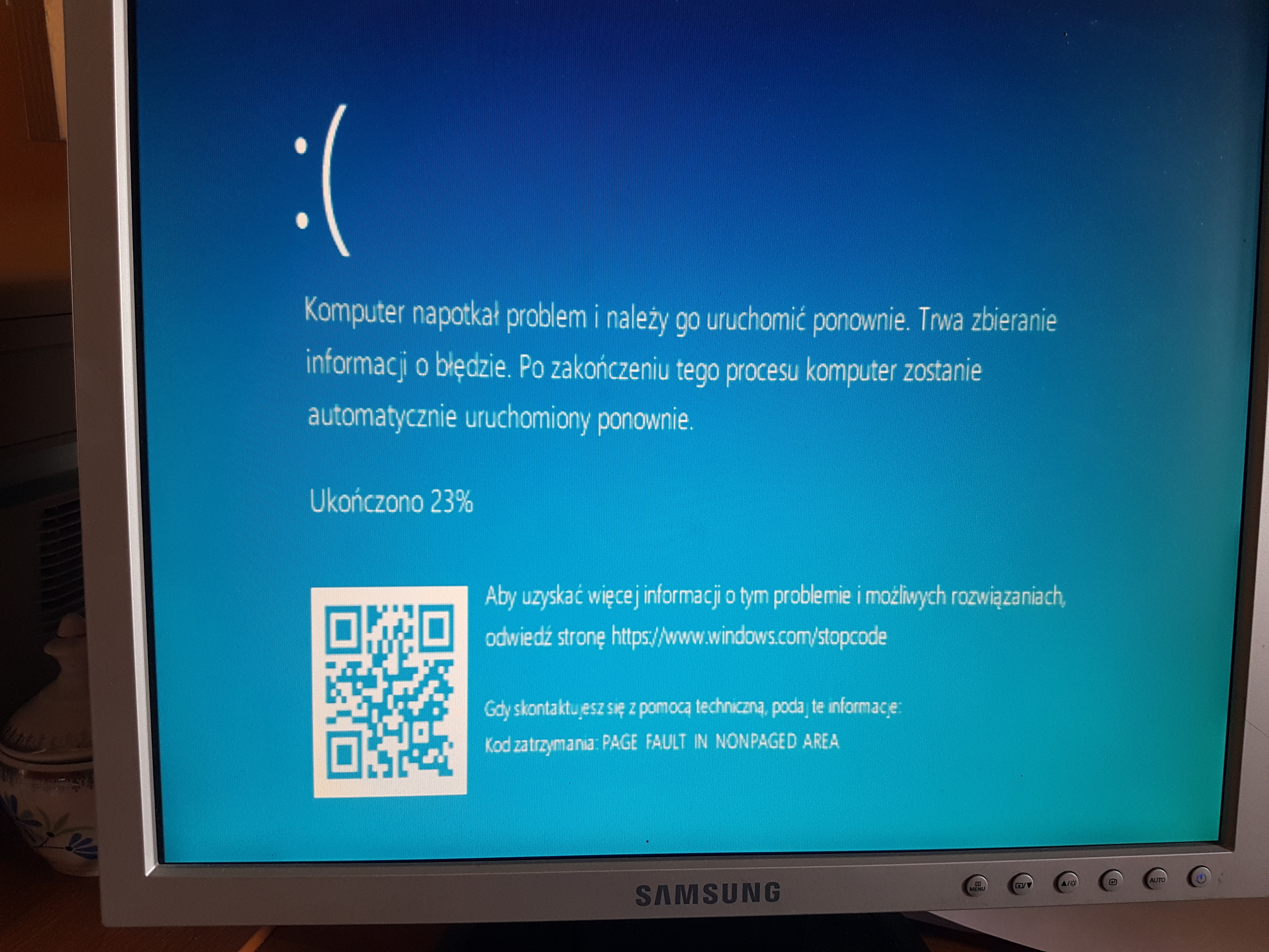

Witam
Po wpisaniu hasła do któregokolwiek z użytkowników windows 10 wyskakuje błąd i uruchamia ponownie komputer.
Sprzęt to HP Compaq dc7900.
Przy próbie sfc /scannow oraz chkdsk /f /r
takie komunkiaty
Co dalej robić?

Zacznij od sprawdzenia, czy to nie kwestia dysku - jak uruchamiasz komputer i zanim załaduje się system operacyjny przejdź do opcji podstawowego testu dysku (SMART). W tym HP to jest chyba F10.
Czy to na pewno właściwa litera dysku partycji systemowej? Znaczy chodzi mi o literkę napędu oznaczoną jako “x”. Zwykle windows ustawia pierwszą partycję systemową jako “c”.
Jeśli to powinien być dysk “c” to wtedy spróbuj użyć chkdsk c: /f /r
Najlepiej to sprawdzić np. w notatniku:
do
cmd wpisujemy notepad i Enter
otwieramy menu Plik
klikamy w opcje Otwórz
Komputer / Ten Komputer i po nazwie / rozmiarze partycji rozpoznać tą z Windowsem.
