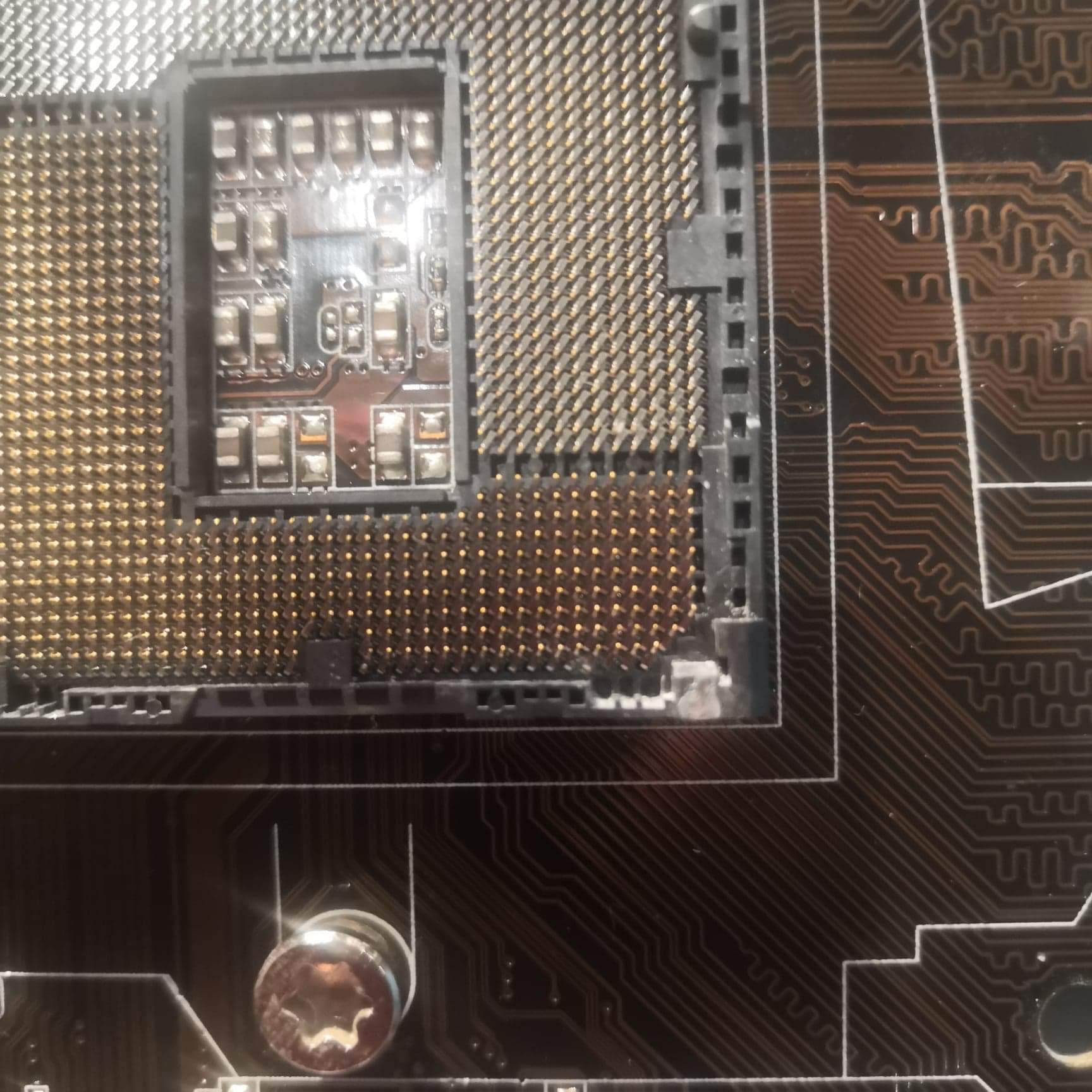

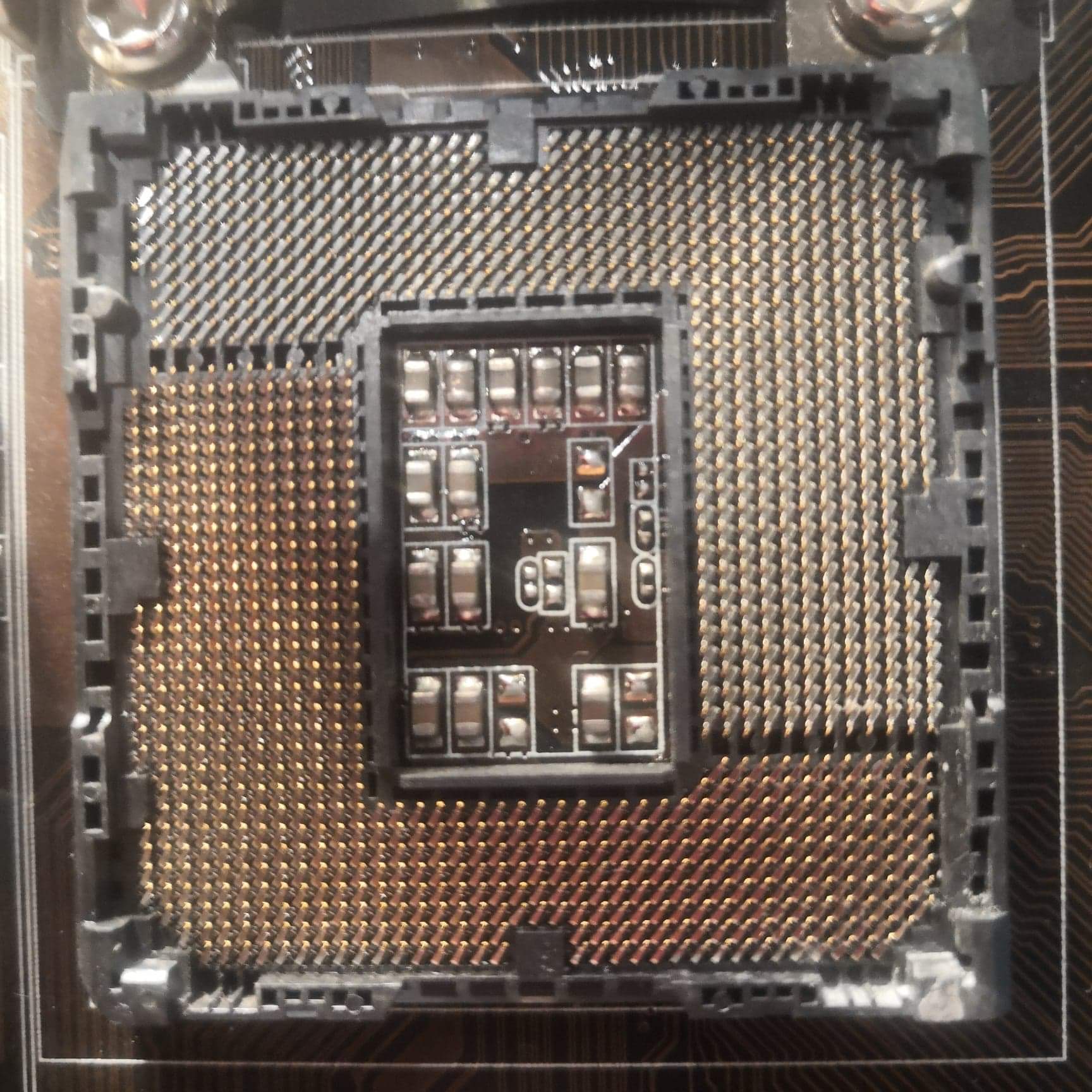

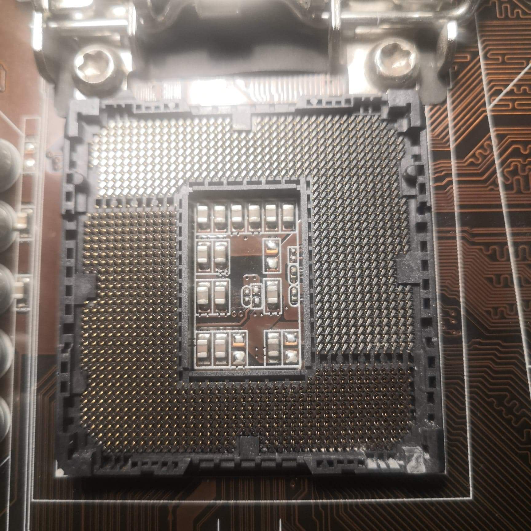

Witam, przyszła do mnie paczka z zasilaczem Silentiumpc Vero l2 500W, chłodzeniem i obudową również tej firmy. Zacząłem wszystko przenosić ze starej obudowy, wymieniłem pastę termoprzewodzącą, ale jak się później okazało upaćkałem trochę piny od płyty głównej. Ale na początku tego nie zauważyłem, podłączyłem wszystko, włączam komputer i słyszę 3 piknięcia, jedno dlugie i dwa krótkie i tak w kółko. Wentylatory się kręcą. Zdjąłem chlodzenie i w tym momencie zauważyłem właśnie brudne piny. Czy to może być powodem błędu? Pasta to E1 (czy jakoś tak) od Cooler Master, podobno nie przewodzi prądu, wiec nie powinno dojść do zwarcia. Czy wyczyszczenie soketu pomoże? Zanim zdjalem chlodzenie włączalem PC bez GPU oraz w różnej konfiguracji wkładalem kości RAM. Wydaje się, że wszystkie najważniejsze rzeczy napisałem, niżej daje specyfikacje:
Musisz wyczyścić. Czyszczenie pinów z w gnieździe procesora wymaga precyzji i cierpliwości. Rób to dokładnie i bardzo ostrożnie. Na upaćkanych pinach pastą nie ma szans by procesor wystartował.
Dobra, spróbuję dzisiaj wyczyścić, mam nadzieje, ze to coś da. Byłoby to logiczne, bo skoro pasta nie przewodzi prądu, to go izoluje i procesor nie działa.

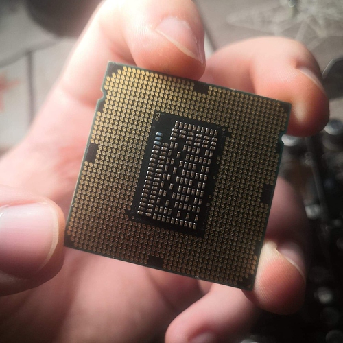

Sprawdź też czy procesor od spodu nie jest zabrudzony. Jak wkładałeś procesor na zabrudzone piny podstawki to pasta mogła wejść w podstawkę procesora od spodu.
Procesor jest czysty. Jak włączalem komputer i piszczał to dotknąłem radiatora od chlodzenia CPU i wydaje mi się, że robił się ciepły. Może problem jest gdzie indziej?

Zanim zainwestujesz w nową płytę, kup małą buteleczkę izopropanolu. Wyjmij baterie z płyty. Nalej kilka kropel na gniazdo procesora i wyczyść ostrożnie małym pędzelkiem. Następnie odłóż płytę w jakieś ciepłe miejsce na kilka godzin, niech całkowicie wyschnie.
Podobnie wyczyść spód procesora.
Później:
Zainstaluj procesor i chłodzenie.
Zamontuj płytę do obudowy.
Włóż baterię.
Podepnij przewody 24-pin i 4/8-pin.
Zainstaluj pamięć (wystarczy jeden moduł).
Podepnij przycisk zasilania (power_sw) i uruchom komputer.
Nie podpinaj karty graficznej, najpierw sprawdź czy na zintegrowanej pojawi się obraz.
Płyta swoją droga, ale sparwdzenie procka też nie zaszkodzi, nie ma 100% gwarancji, że jednak zwarcia nie było a tak czyścić nie wieząc, czy OK można i 100 lat.
