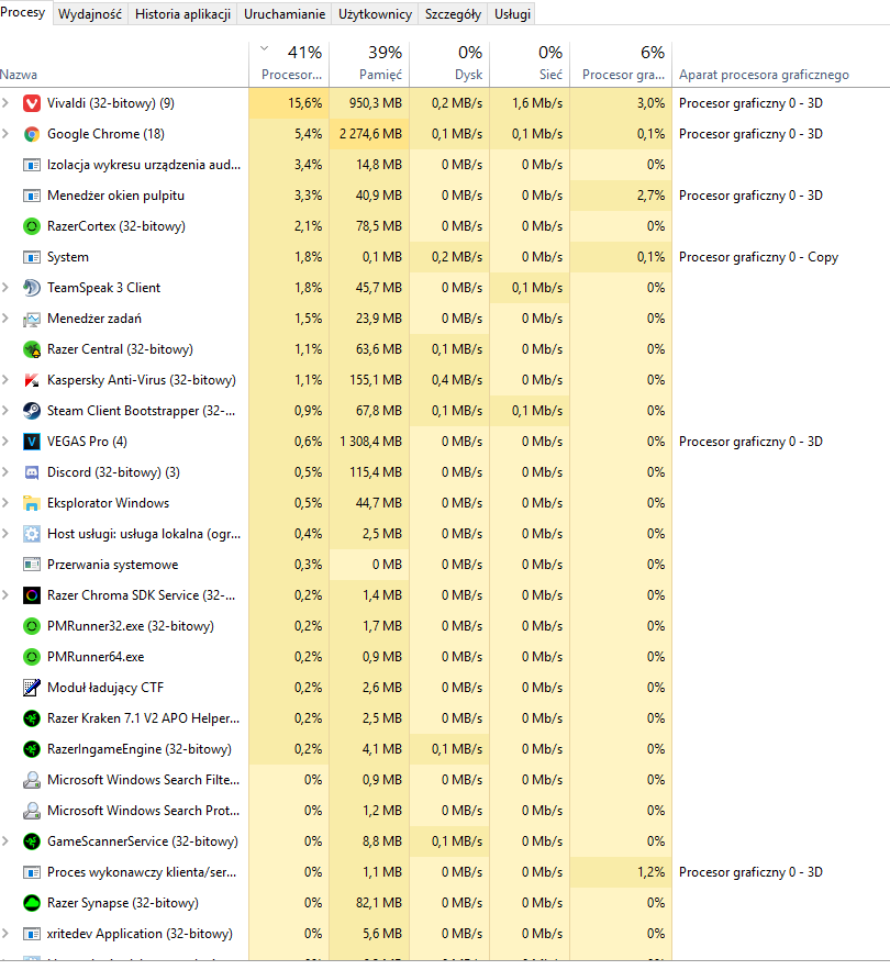

Tak się zastanawiam, czy nie lepszy od logów byłby screen z menedżera aplikacji, by widzieć ile procesów chodzi, które z nich obciążają procesor i ile jest zajętej pamięci.
wiesz co… po całodniowych renderingach i montażach i po odpaleniu PUBG zużycie procesora miałem na poziomie ok. 40%, pamięci na ok. 60% + w tle był uruchomiony vivaldi oraz chrome - chrome z ok. ośmioma zakładkami.
EDIT: Wiadomo, PUBG jest słabo zoptymalizowaną grą aczkolwiek takie spadki fps mam w każdej innej grze csgo, battalion, furi :confused:
Aktualnie nie wyśle screena, ponieważ już resetowałem komputer po FRST, więc działa w miarę prawidłowo :wink:
Jak byś wysyłał, to włącz menedżer aplikacji i posortuj aplikacje wg użycia procesora. Jak nie będzie żadna przekraczać 25% to zobacz jeszcze użycie dysku, czy któraś nie “ryje” po dysku.
Najlepiej jest gdy jest tak :
więc tak - co prawda dzisiaj cały dzień nie montowałem ale wyrenderowałem 2x film i dalej są ścinki.
Poza tym dzisiaj jest nowy przypadek. Właśnie przy takich procesach jak na screenie odtwarzając film na youtube - łapie on ścinki co 5 sekund na 5-10sekund, wysyłałem link do znajomych czy mają to samo i im działa płynnie. Masakra. Pamięć RAM nie wyrabia? Przypominam, że jedne mam wpięte CL10 i CL9 równocześnie, ale raczej to by nie miało nic do tego :confused:
