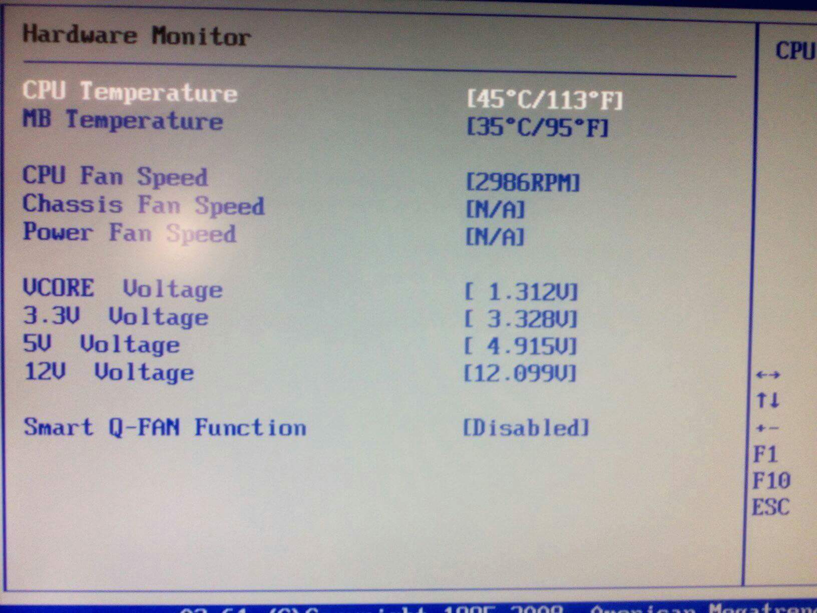

Okazało się, że wartości napięć w BIOS-ie są inne niż w systemie:

Czy po wymianie kabla sygnałowego zawieszenia ustały czy dalej występują. Napięcia z biosu są w normie mimo to należy potwierdzić miernikiem.
