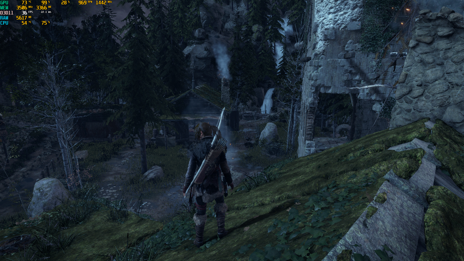

Witam, z czystej ciekawości postanowiłem sprawdzić, jak wyglądają temperatury kompa podczas grania. Odpaliłem OSD w Afterburnerze i moim oczom ukazały się takie cyferki:
Nie znam się, ale temperatury procesora są chyba niskie. Powinienem się martwić, czy mylę się i wszystko jest w porządku? Dodam tylko, że jestem zdziwiony, bo posiadam stockowe chłodzenie, obudowę bez ŻADNYCH wentylatorów i z tragiczną wentylacją. Mój procesor to i5-4460. Z góry dzięki za pomoc.

Proszę bardzo, wygląda to tak:
A propos, czy dołożenie jednego wentylatora zasysającego powietrze z zewnątrz pomoże mi w tym? Tylko jeden, gdyż moja płyta główna ma tylko jedną złączkę na owy :poop:
Czyli git, masz potwierdzenie, że nie ma przekłamań.
