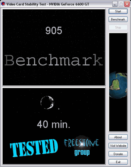

Video Card Stability Test wynik 342 na nie kręconej myślę, że to trochę mało jesli gt 6600 robi 905

6600 robi 905 ? tu widać zupełnie coś innego NVIDIA GeForce 6600 GT 89 - 141
Wygląda że to coś około max.
