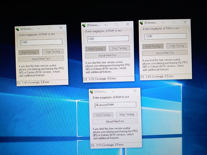

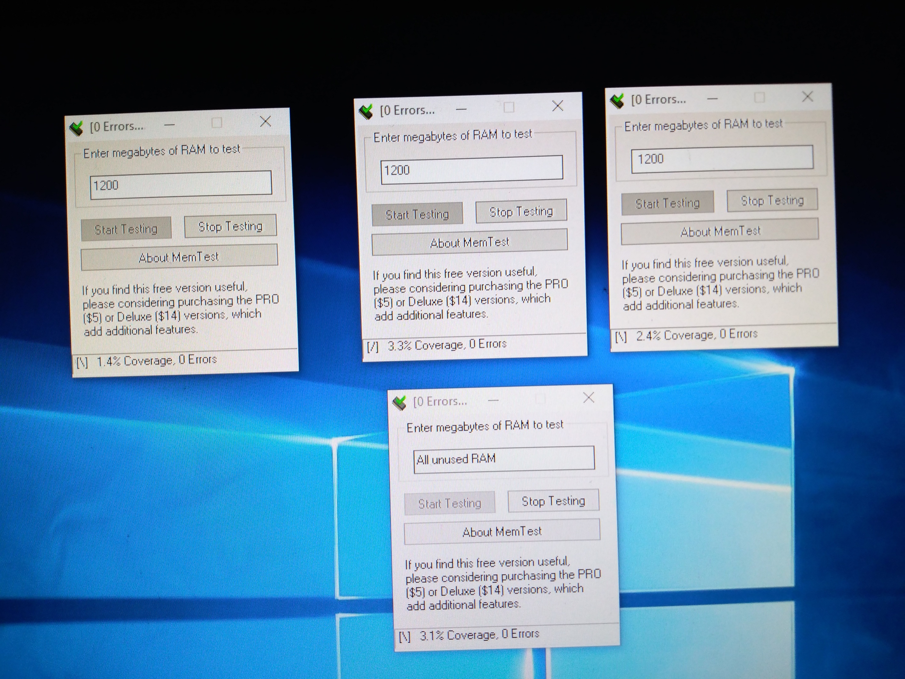

czyli co tu wpisać?
Są różne metody.
Dla uproszczenia: masz 4 rdzenie więc powinieneś otworzyć program przynajmniej 4 razy, aby szybciej liczył. Wpisz np. 1200MB, poczekaj jak zacznie działać i w kolejnym to samo, w następnym to samo, a w ostatnim All unused RAM.
Teraz czekać?
No tak do 100% wypadałoby, choć można i więcej.
Rozumiem, że zdjęcia wrzucasz tu z innego kompa?
Z telefonu. Komputer sie zresetował
Wyświetlił chociaż 1 błąd?
No raczej nie ale to nawet do 40 nie doszło
Więc może procesor.
