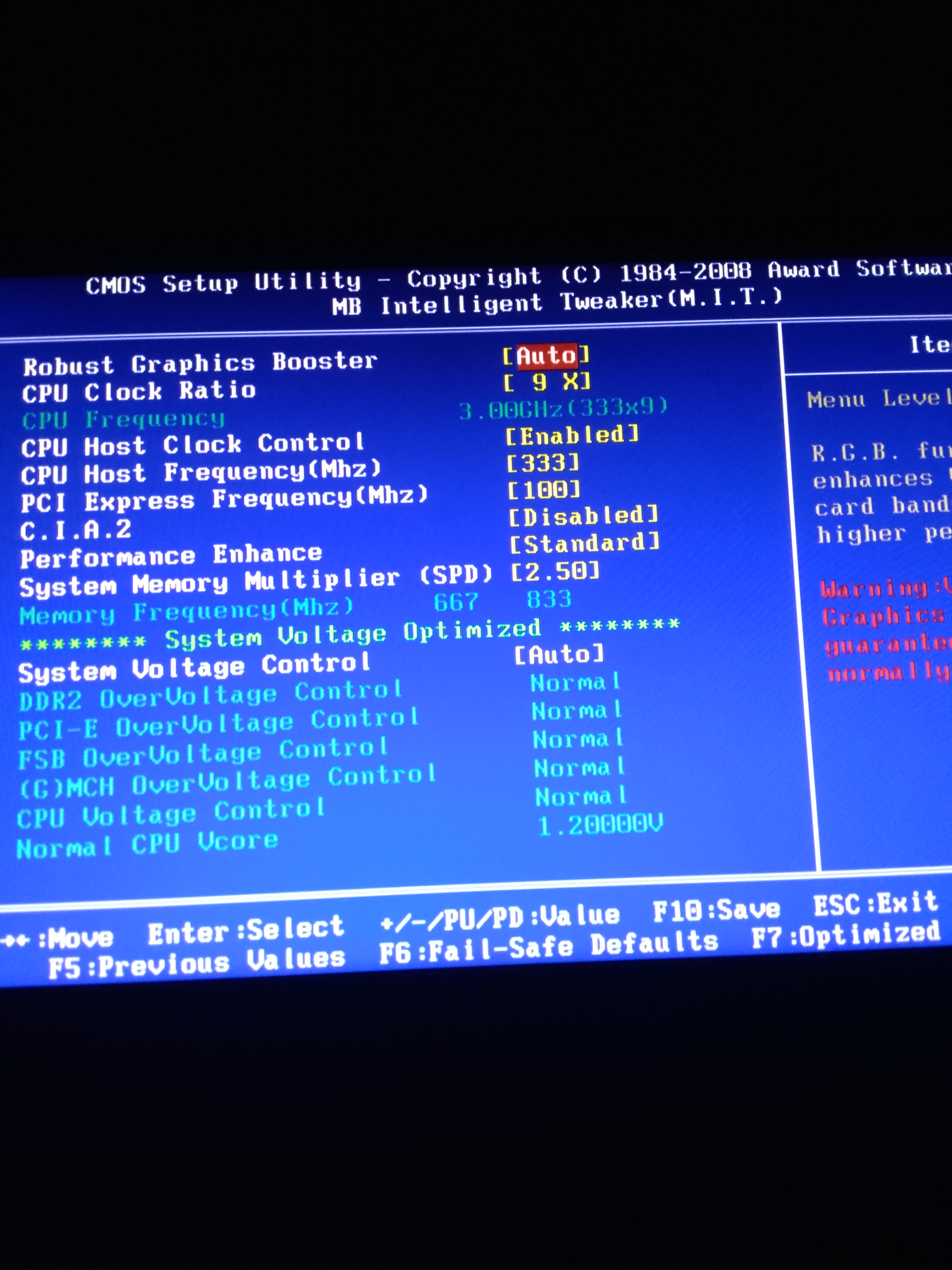

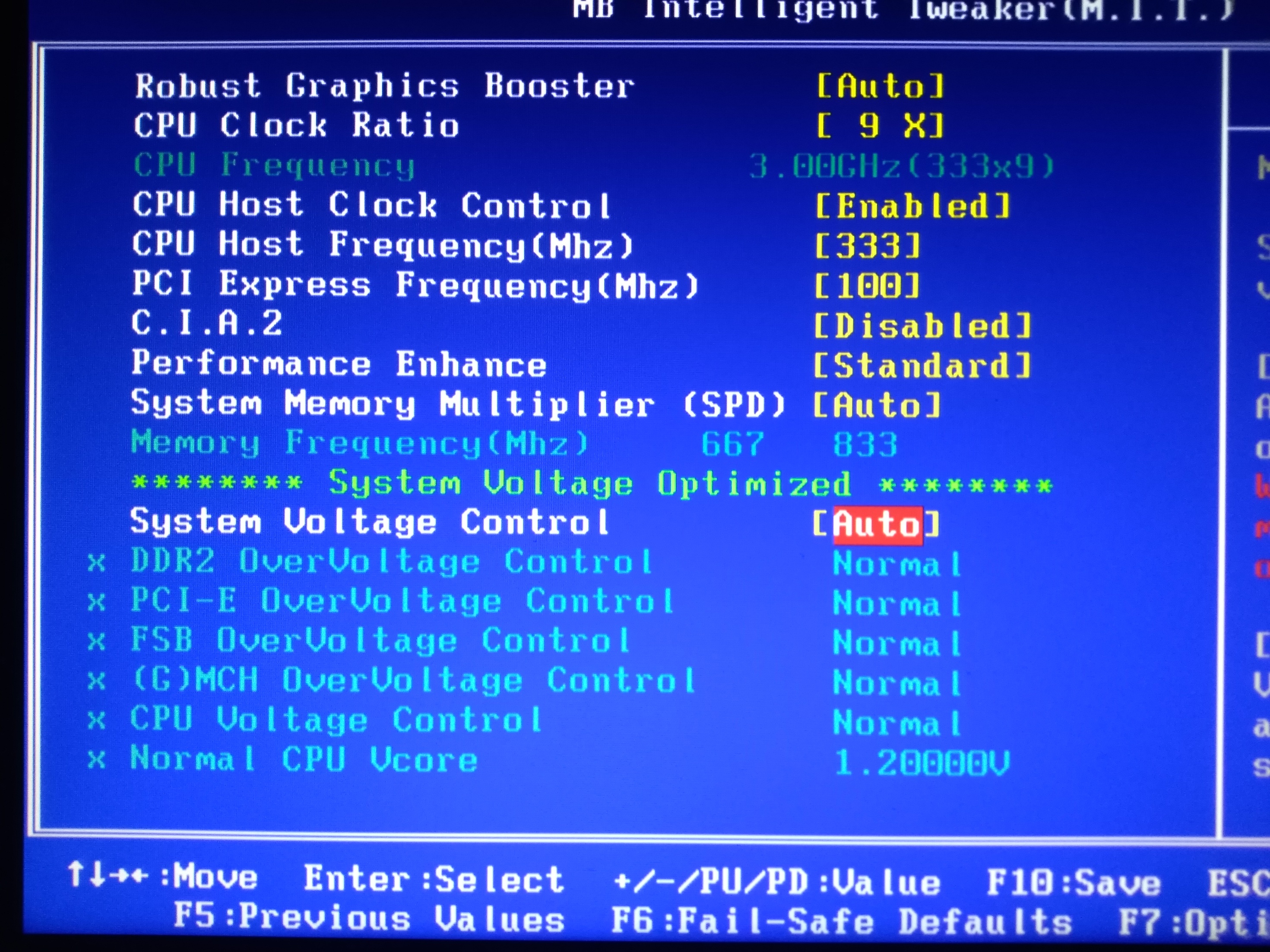

Witam dzisiaj po przestudiowaniu kilku tematów postanowiłem podkręcić mój procek i mam pytanie czy na zdjęciu poniżej wszystko jest ok czy coś zmienić?
Lepiej ustawić napięcie ręcznie, bo płyta na pewno je zawyża. Jakie osiągasz temperatury? Co to za płyta?
GA-P35-S3l
chlodzenie-od wczoraj ferra 3 v2
jak byś mógł to napisz co zmienić…
36-40 w spoczynku
max na najcieplejszym (CS:GO)46
Zdjęcie nic nie mówi, jeśli nie masz temperatur ponad 65 stopni ( podobno granicą w quadach) i skaczacych częstotliwości procesora to jest OK.
a tego napiecia nie zmieniać?

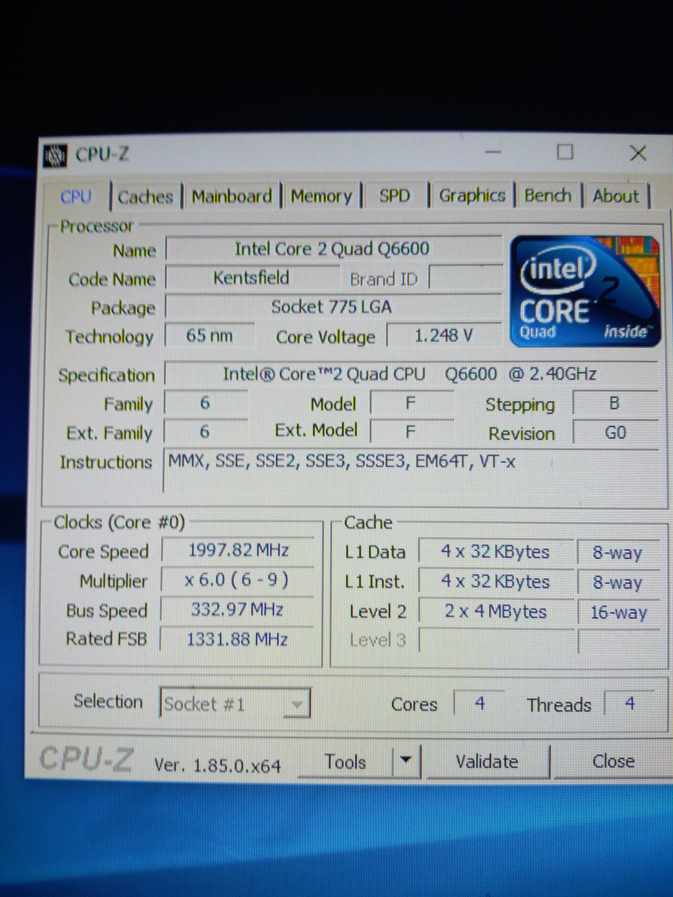

Jest tak zimny, że chyba nie musisz. Na wszelki wypadek uruchom CPU-Z i pokaż napięcie.
Od czasu podkręcenia komputer raz sie sam wyłączył a raz wywaliło komputer napotkał problem czy to może mieć coś wspólnego z podkręcaniem. Temperatury po podkręceniu w grze nie przekraczają 60 stopni…
Cpuz
Tak jest aktualnie

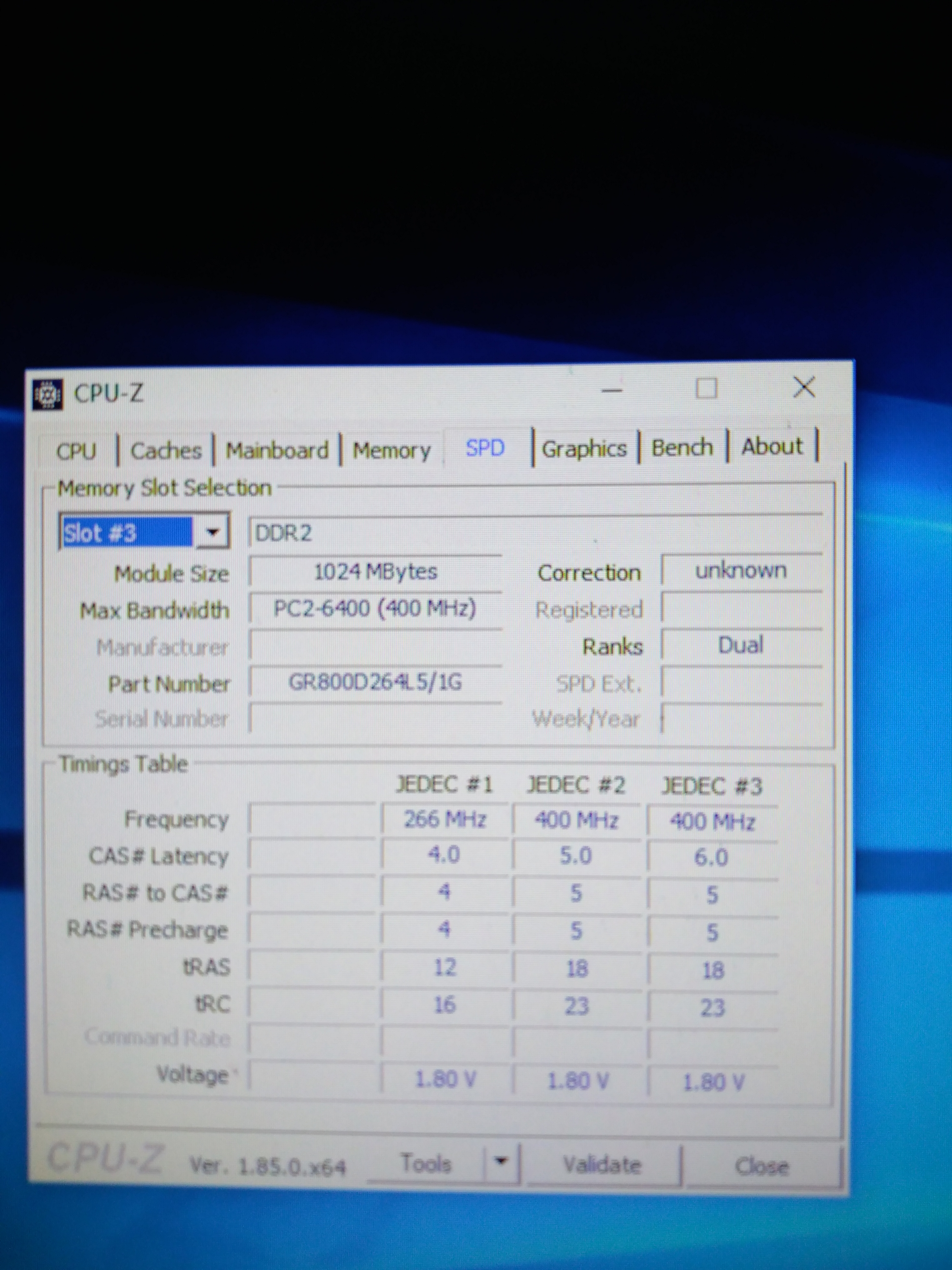

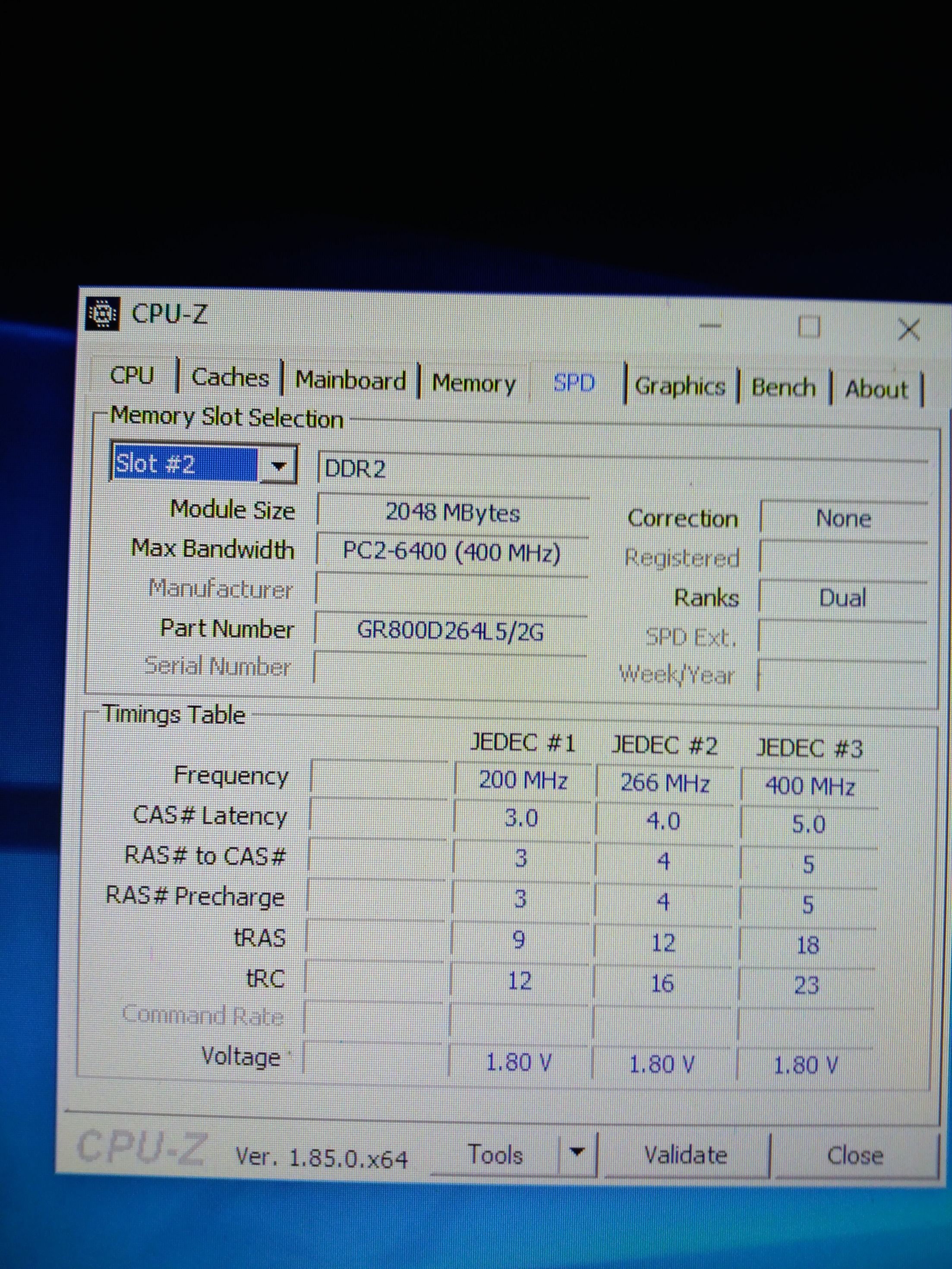

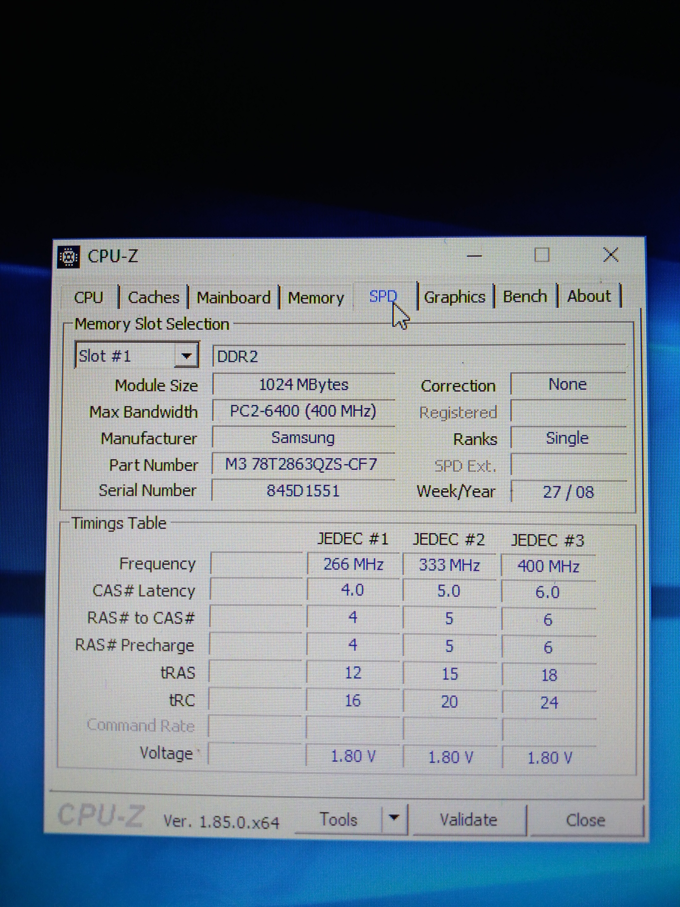

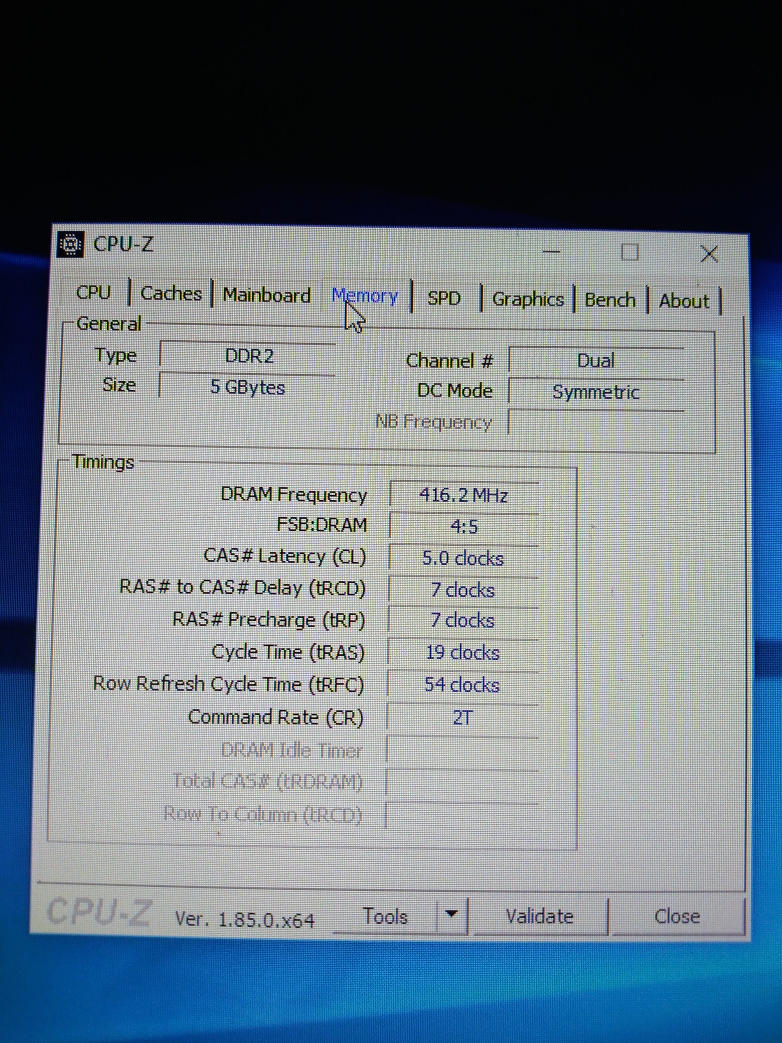

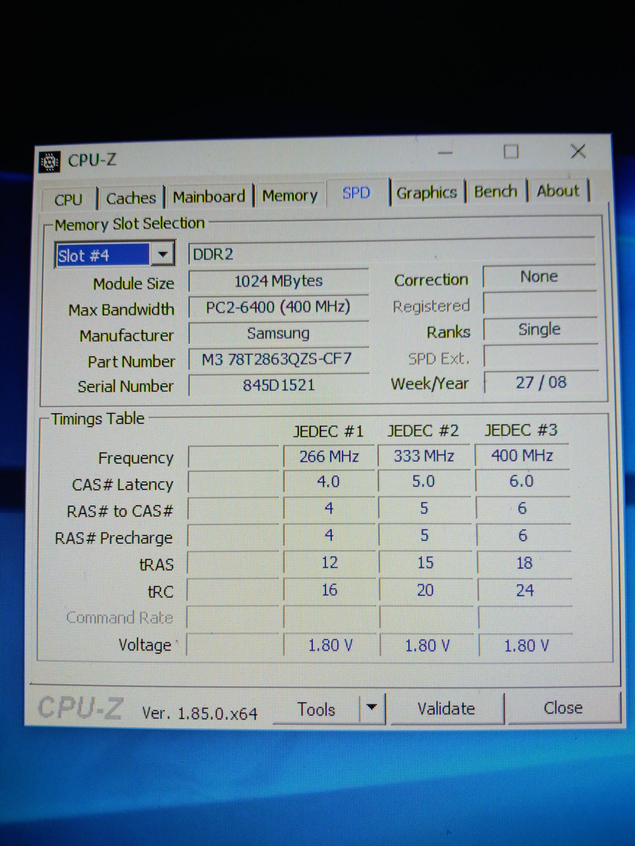

pokaż memory i spd
Tak, albo za niskie napięcie na procesorze, albo źle ustawiona pamięć.
Dziwne masz timingi, trzeba będzie pozmieniać. pokaż slot #2 i inne jeśli masz w zakładce spd.
Ogólnie wydaje mi się, że powinieneś sprawdzić pamięć memtestem. Wtedy będzie jasne czy pamięć działa stabilnie.
Płyta ustawiła Ci dziwne opóźnienia 5-7-7-19. Pierwsze (CL) może być zbyt niskie.
Jeśli okaże się, że pamięć nie jest stabilna ustaw 6-7-7-19.
Potem ewentualnie będziesz mógł schodzić niżej np. do standardowych wartości 6-6-6-18, a nawet coś koło 6-5-5-15.
