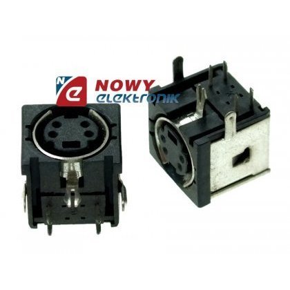

#4
Jaka kostka?
Coś takiego:
Jeżeli tak to wtyczkę DIN kupisz w każdym sklepie z częściami elektronicznymi.
