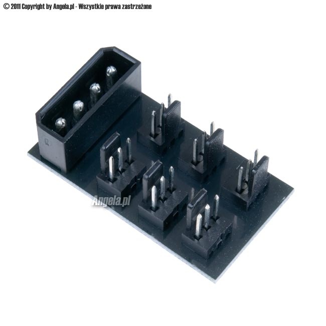

Podpięcie wentylatora
Właśnie mam do wydania max 30 zł na to…
Z chin by szło miesiąc lub więcej, a komp bez wentylatora
Z polskich jak dostawa za pobraniem nie kosztowała by tyle, to kupiłbym, ale nie da rady
Jest możliwość zakupu na aliexpress albo amazonie za pobraniem?
Mam jeszcze gdzieś takie cudo nieużywane ale raczej nie będzie mi się chciało tego wysyłać.
@Nonames kup to, co pokazałeś jako pierwsze, będziesz zadowolony.
Tylko wstrzymuje mnie to że po tym zakupie będę musiał siedzieć przy wentylatorze na max obrotach
a tak jak napisałem kabelków nie będę przekładał :confused:
E tam, to żadna filozofia. Chyba, że masz dwie lewe ręce.
A jest jakiś filmik który by mi zademonstrował jak to przełożyć?
A tak swoimi słowami, nie trzeba nic przecinać czy coś?
Wystarczy wyjąć i zamienić miejscami?
Takie złącze molex-fan posiadają wentylatory be quiet! z możliwością podpięcia od 5V przez 7V do 12V.

Jakbym miał kupować, to kupiłbym ze złączami 5V i 12V. 12V na wentylatorze, to suszarka. Na alledrogo sprzedają też przejściówkę (kabel z rezystorem) z 12V na 7V, którą można ewentualnie rozważyć.

Witam, już z działającym wentylem w obudowie
Po tym jak pisaliście że wentylator bez przełożenia kablów w molexie będzie pracował na max obrotach, odechciało mi się podłączać tą przejściówkę.
Jednak teraz chciałem sprawdzić na ile głośny będzie bez przekładania.
Okazało się, że wentylator jest niesłyszalny, dosłownie, a działa :slight_smile:
