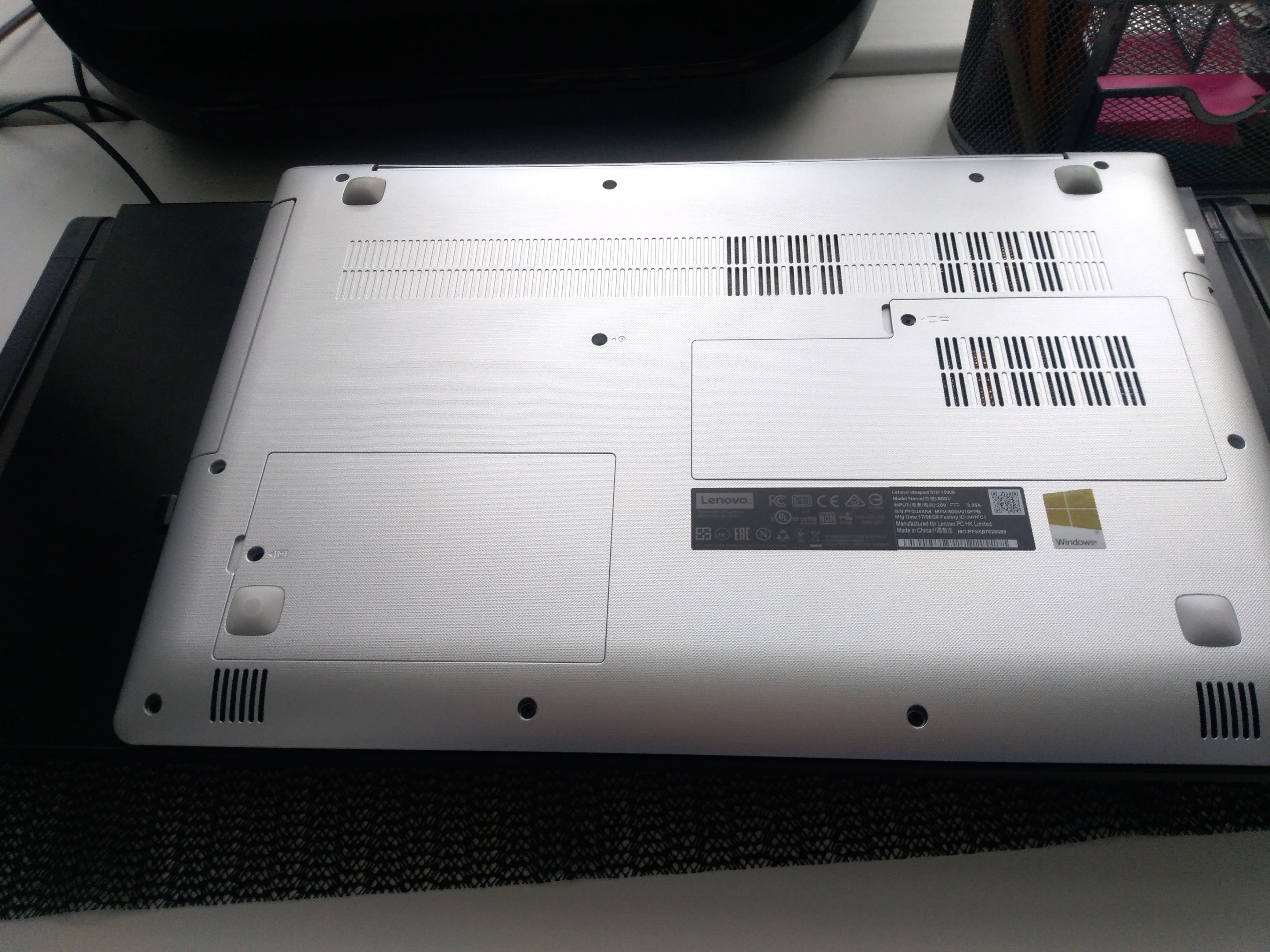

Posiadam laptopa Lenovo Ideapad 510-15ikb, o przekątnej 15.6. cali. Na co dzień pracuje, przy komputerze. Kupiłam do niego przystawkę chłodzącą, która nie pasuje do wylotów w komputerze. Chcę kupić nową. Czy ta podstawka będzie dobrym wyborem?. Jak z jej stabilnością na biurku? https://www.pasazbiurowy.pl/podstawki-pod-laptop,podstawa-pod-laptop-quick-lift-i-spire-biala-8210101,13382-k-17627-15868-p?gclid=Cj0KCQjw2PP1BRCiARIsAEqv-pRLIWdYYeJ5S65uIj-MBj68v1V6j948s5xBfy22wbonKFpAq488cBkaAto6EALw_wcB czy może polecacie inną, w granicach 100zł lub powyżej?. Wiem, że większość podstawek jest czarnych, ale wolałabym białą lub srebrną;)

Zwłaszcza, że mam go na tej podstawce, gdzie wyloty nie pasują. Na razie z niej nie korzystam, jedynie otwieram okno, ale niebawem zaczną się upały i chcę jakoś komputer przed nimi ochronić;)

To tylko zwyczajna podstawka, nawet nie chłodzi. Jeżeli chcesz coś tego typu
Cooler Master Chłodząca NotePal Ergostand IV (do 17", czarna)
Choć zdecydowanie więcej pomoże wyczyszczenie laptopa.

Od strony temperatur niewiele zmieni. I tak 90kilka% powietrza bezie odbijało sie od dolnej klapy.

Podstawki chłodzące to placebo. Taki sam efekt uzyskasz podstawiając coś pod laptopa tak, aby miał lepszy przewiew powietrza.
2 polubienia
Grzeją się podzespoły, podstawka ma jedynie dmuchać na obudowę co nijak nie wpłynie na temperatury wewnątrz.
Raczej zaoszczędź kasę którą wywaliła byś na gadżet który nie pomaga.

Poprawię cię :wink: Nie ma czegoś takiego jak podstawka chłodząca do laptopa :smiley:
No chyba, że zdejmiesz całkiem dolną klapę z lapka. To może coś ci to daa do ŚREDNIEJ temperatury ale do maksymalnej nie.

@Betty_30 koledzy dobrze radzą, zaopatrz się w sprężone powietrze, wyłącz laptopa, daj mu się schłodzić ok. godziny i krótkimi psiknięciami w otwory wentylacyjne spróbuj wydmuchać kurz z wnętrza. To da realny efekt, w przeciwieństwie do podstawki, która głównie poprawia ergonomie (nachylenie klawiatury) ale temperatury obniży w niewielkim stopniu.
