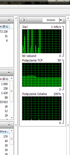

Używam programu Networx do monitorowania użycia sieci na komputerze z Windows 7. Ostatnio był zmieniony router i zauważyłem, że cały czes są pobierane jakieś dane nawet jeśli nic nie jest uruchomione, wg programu około 3 kB/s. Trochę poszperałem w systemie i w programie i znalazłem w nim opcję „Pomijaj lokalny ruch w sieci LAN”. Kiedy to zaznaczę to użycie sieci wygląda jak dawniej, czyli jak nie używam netu to jest 0.

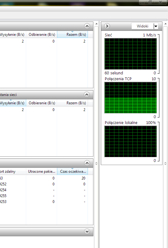

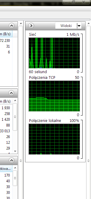

Jak uruchamiam Monitor zasobów i zakładkę „Sieć” to nadal to widzę. Pierwszym zrzut pokazuje jak używam przeglądarki, a drugi jak nic nie robię. Cały czas coś widać na wykresie.

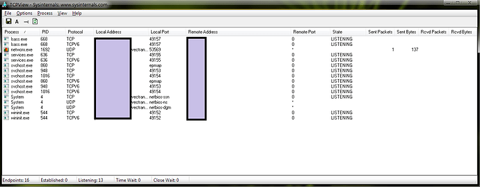

Z tym Wireshark jakiś problem miałem, nic nie pokazywał - być może mam wyłączone jakieś usługi jakie potrzebuje. Odpaliłem TCPView. Potrzymałem go dosyć długo otwartego i ruch jest praktycznie zerowy jeśli nie mam otwartej przeglądarki. Jedynie networx generuje jakieś znikome ilości.

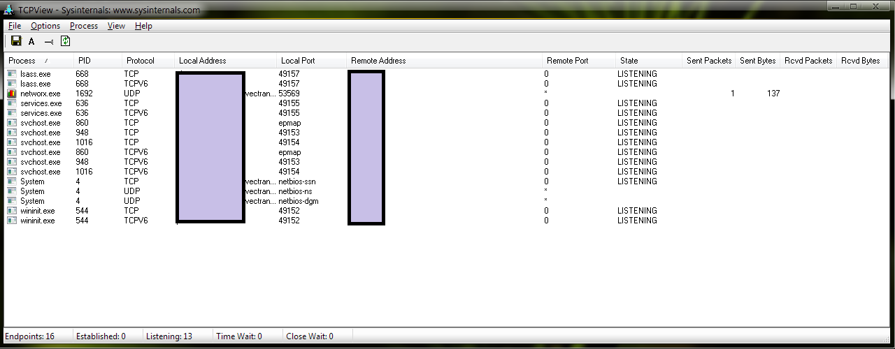

Jak możesz to zobacz czy wygląda to OK. Prostokątami zasłoniłem niektóre linijki, aby nie pokazywać nazwy mojego komputera.
O Panie drogi, jaki minimalizm. U mnie TCPView otworzony na pełen ekran pokazuje jakieś 6 stron połączeń.
Na Twoim zrzucie widzę jedynie procesy systemowe i NetWorx 7.3.2 - dobreprogramy chyba mniej się nie da. Możesz jeszcze sprawdzić jaka usługa chodzi pod danym svchost.exe

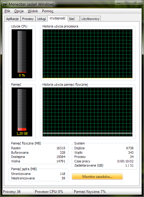

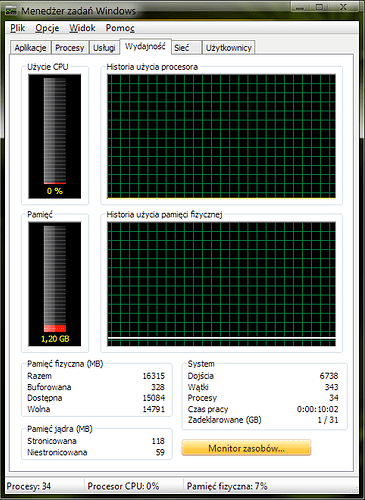

Minimalizm jest, bo dawno temu bawiłem się w optymalizację, ale z zachowaniem pełnej funkcjonalności systemu. W autostarcie mam dodane jeszcze 8 procesów, a i tak obciążenie procesora wynosi cały czas 0%. Wyszło to i działa na tyle dobrze, że jeszcze nie przesiadłem się na nowszy system.

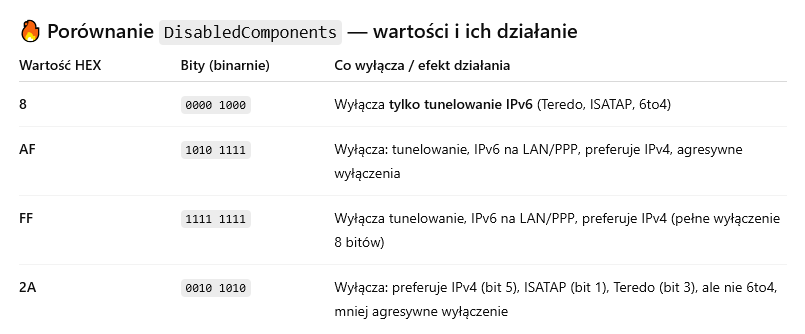

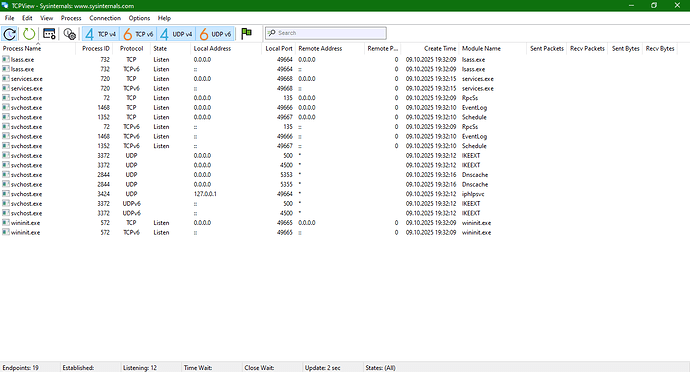

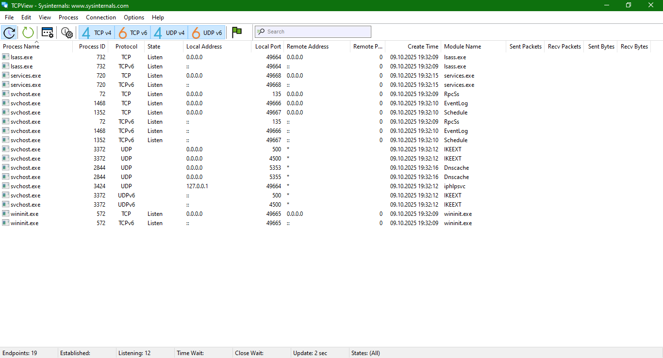

Wyłączyłem w rejestrze to IPv6, ale po tym w TCPView nic się nie zmieniło.
Sprawdzałem 4 różne wartości (wklejam zrzut jakbyś chciał spróbować), ale nie widać żadnej różnicy. Skutków ubocznych wyłączenia nie widać, ale zysków też.
Zobacz, jak to wygląda, to v6 nadal jest widoczne. Jeszcze wspomnę, że procesów widać mało, bo przeglądarki są zamknięte, aktualizacje są wyłączone, zamiast networx używam tu innego programu, usługi systemowe są częściowo wyłączone, ale tylko te których byłem pewny, bo w Win10 jest ich tyle, że nie chcę mi się ich wszystkich sprawdzać osobno.
