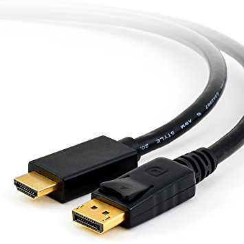

czy i jak mogę podłączyć laptop -gniazdo HDMI z monitorem gniazdo Displayport. Laptop to Lenovo Yoga 520, monitor Dell
Dowolnym adaptorem do tego przeznaczonym, koszt od 20zł w górę.
Sekunda, w drugą stronę…
Zwykły kabel, HDMI i DisplayPort są sygnałowo takie same, tylko wtyczki różne.
Dziękuję, ale tak się nie da. Twoja propozycje dotyczą odwrotnej sytuacji laptop Display Port - monitor HDMI. Jak pisałem w laptopie mam gniazdo HDMI, a w monitorze Display port
Jeszcze raz… (mówię o tym drugim kablu). To jest przewód bez żadnej logiki; tam nie ma żadnego układu definiującego ‘kierunkowość’, bo to pewnie masz na myśli. Wpinasz do laptopa końcówkę HDMI, to monitora Display Port.
W sklepie komputerowym otrzymałem informację, że te kable są jednokierunkowe, a ja jadę pod włos. Próbowałem już zwykłe kable oraz adaptery i nic

Niestety Adaptery DP-HDMI są kierunkowe i zazwyczaj kierunek to Żródło DP, Odbiornik HDMI. Masz nietypową sytuację, bo potrzebujesz iść w druga stronę.
Jedyny sprzęt jaki znalazłem:
Potrzebujesz aktywnego konwertera.
Poważnie? Aż zobaczę w domu, otworzę ‘kabel’, który może mieć jakąś logikę. Zaskoczyłeś mnie.
Z tego co wyczytałem na ten temat - sam się trochę zdziwiłem - to przez pewne różnice w sygnale nie ma możliwości puszczenia sygnału HDMI do odbiornika DP. Generalnie zasada jest zazwyczaj taka, że adapter idzie do źródła, bo on musi wiedzieć jaki sygnał ma przetworzyć. Generalnie zgadzałoby się to, dlaczego adapter DP do DVI nie działał u mnie w firmie jak podłączyłem go do monitor, a działał na wcześniejszym zestawie, podłączony do komputera.
