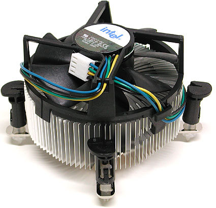

To chłodzenie na procku fabryczne? Z reguły intel takie konstrukcje dołączał http://obrazki.elektroda.pl/1270870500_1335277005.jpg - wyższym lub niższym radiatorem i spodem miedzanym lub alu.
Chłodzenie fabryczne było dokładnie takie jak w linku wyżej, jednak kupowałem komputer używany i złączone są ze sobą dwa radiatory. Pewnie ktoś napisze, że to źle jednak sam widziałem że temperatury były niższe przy ‘podwójnym’ radiatorze niż pojedynczym.

Przy takim tandemie dwóch radiatorów troche trudno o efektywne połączenie ich, aby skutecznie współpracowały i przekazywały dobrze ciepło. W ogóle pierwszy raz widzę taką konstrukcje, ale jak widać polska myśl techniczna nie zawodzi
Wymianę pasty darowałbym sobie, jedyne skuteczne rozwiązanie to wg mnie wymiana tego “mugena” na coś stabilniejszego i wydajniejszego. Jeśli możesz pozwolić sobie na wyatek 70zł to za tyle kupujesz SilentiumPC Spartan PRO - chłodzenie którym spokojnie wychłodzisz tego pentiuma, a w przyszłości może też posłużyć w innym PC (pod AMD też). Ewentualnie taniej - szukać wysokiego radiatora ze spodem miedzianym od Intela (BOX).

Coś musiało się stać z tymi radiatorami, na dole jest gorący a na górze taki w miarę. Tak więc muszę kupić pastę i przesmarować wszystko, sprawdzę najpierw z jednym radiatorem jak to będzie
+dołożę wentylator
