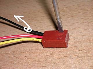

Haha :mrgreen: dobra dzięki za radę no nic będę musiał nauczyć się, z tym żyć. A tak na szybko jeszcze 1 pyt otrzymałem taką odpowiedź
Czyli czerwony i czarny podłączyć tak ?
S3BA1
(S3BA_)
23 Sierpień 2014 23:23
#10
Czarny na 100%, a jeśli nie zadziała z czerwonym to sprawdz na żółtym.
