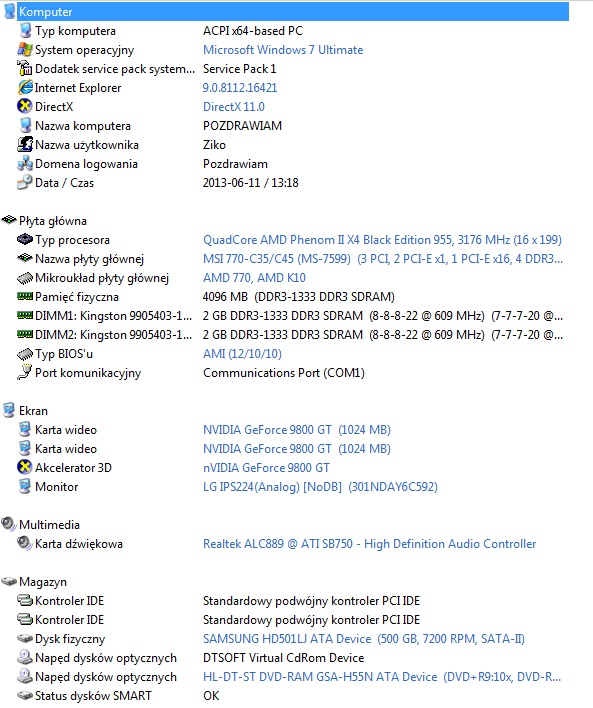

Witam wszystkich. Chciałbym nieco usprawnić mojego “padalca” i na pierwszy rzut oka wymiany będą wymagały dwa podane przeze mnie podzespoły.
Wymagań nie mam zbyt wygórowanych - co do karty: może być zarówno ATI, jak i NVidia byle by była wydajna i miała dobre chłodzenie. Jeśli chodzi o dysk, to 1TB mi wystarczy, żeby tylko był szybki :slight_smile:
No i pytanie, czy mój zasilacz (Delta, 500W) uciągnie spokojnie takie usprawnienia? Nie mam zamiaru podkręcać procesora.
Budżet operacyjny to 800-850zł, ale jeśli będzie miało sens dorzucić parę groszy by uzyskać znacząco lepszy efekt to będzie można ten budżet naciągnąć :smiley:
Przedstawiam całą specyfikację mojego żebraka. Mam nadzieję, że ktoś będzie umiał mi rozsądnie pomóc.
Przecież to nie ma sensu, karta będzie miała podobną wydajność jak ten 9800gt. :o
Polecam 7790 (ok. 500zł) lub 7850 (600-650zł) a za resztę kupisz dysk od wd lub seagate.
Osobiście również nie jestem zwolennikiem dokupienia drugiej, na dzisiejsze czasy przeciętnej karty. Wolałbym jednak jedną, a gwarantującą mi dość duży skok jakości.
