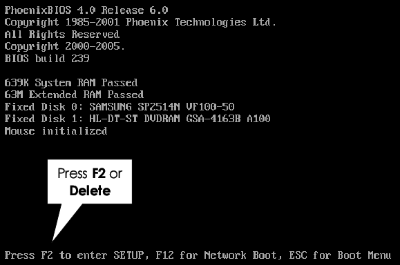

Ogólnie jak włączasz komputer jest napis w stylu F2 to Enter Setup może być DEL. Naciśnij to co będzie potrzebne i wejdź do biosu zrób zdjęcia z zakładki boot - coś w stylu boot device priority
http://www.recoverlostpassword.com/images/how_to_use/bios/bios.gif
