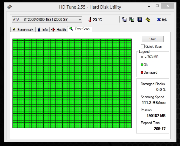

Teraz pora na gruntowny skan HDTune, troche pewnie potrwa więc za kilka godzin coś wkleję.

HD Tune pokazuje że wszystko z moim dyskiem jest w porządku.

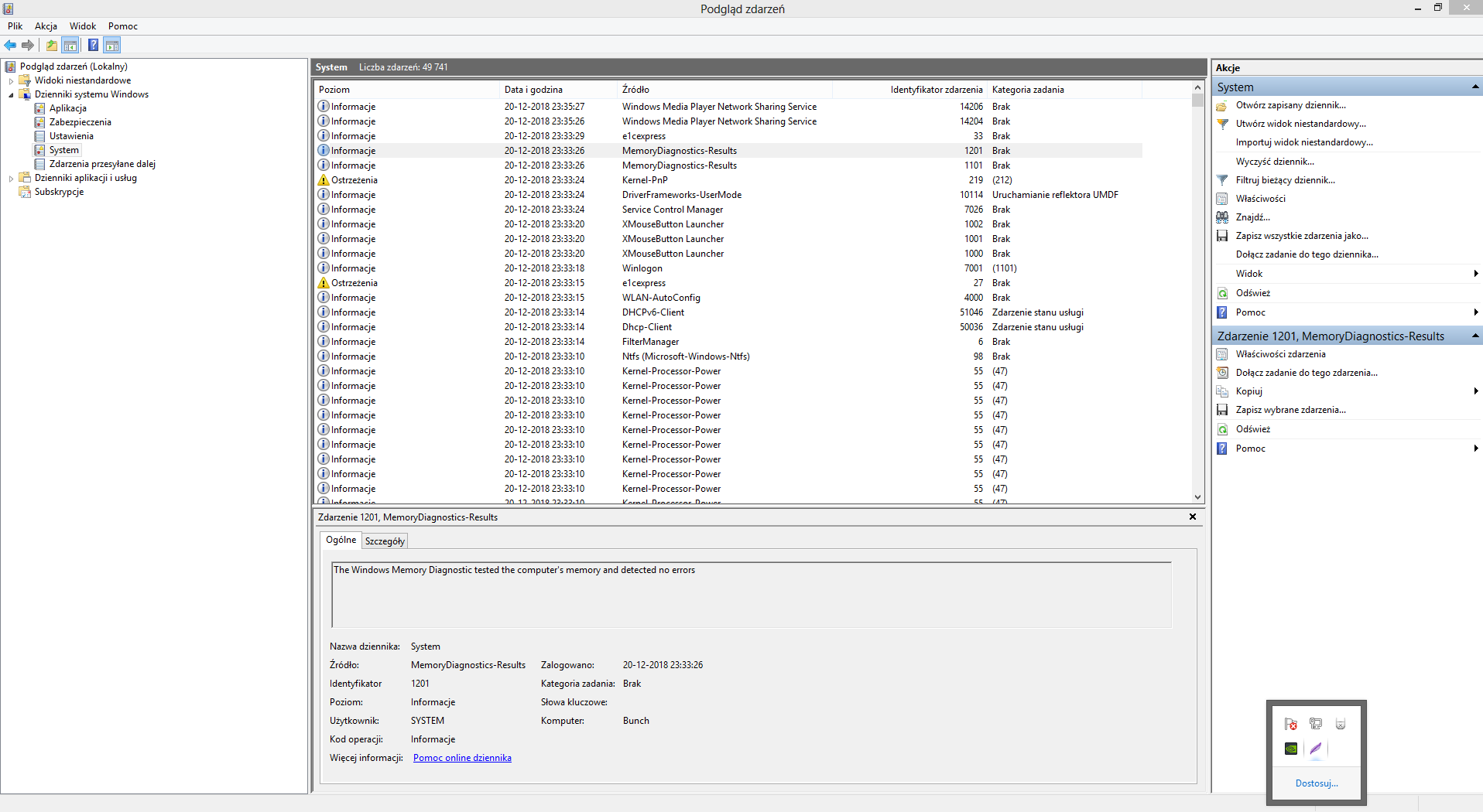

A nizej wrzucam screen z narzędzia diagnostycznego systemu Windows. Też mówi, że jest wszystko w porządku (informacja na dole o tym że skanowanie pamięci nie dało żadnych błędów).

dysk modelowo zdrowy;)

Zrobiłem 7godzinny test RAMu w kompie, wszystko działa http://prntscr.com/lysetj
