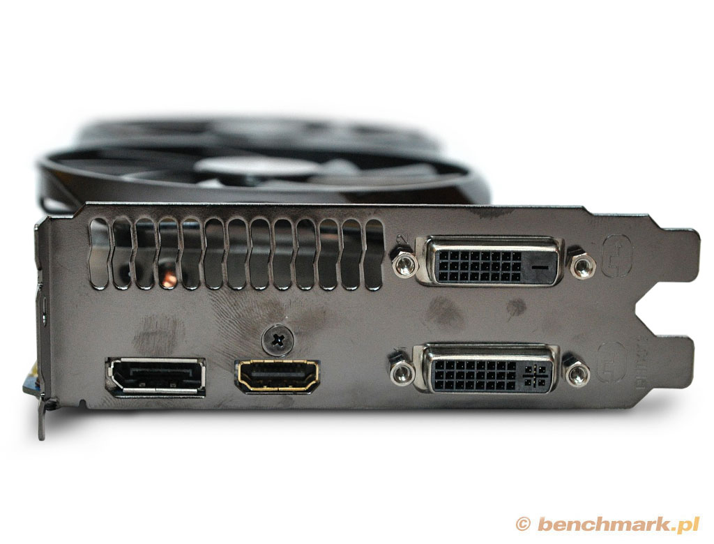

Tu jest zdjęcie portów mojej karty http://www.benchmark.pl/uploads/backend … 660-01.jpg . Mój monitor podłączam do tego niżej (na zdjęciu). Monitor koleżanki podłączałem do tego wyżej (ma zdjęciu).
Pytanie jest więc trochę retoryczne :slight_smile: Czy może to być wina przejściówki (tani model za 15 zł ze sklepu komputerowego) tzn. są straty na niej i na zamianie obrazu z cyfrowego na analogowy :?: Albo czy to może być wina monitora :?:

mój LG z przejściówką nie wejdzie do drugiego dvi bo we wtyczce ma cztery małe “piny” wokół tego podłużnego (tak jak na rysunku od Atronicsa) i może wejść tylko w jedno złącze. W drugim dvi w karcie nie ma otworów na te cztery małe piny. Chyba że są inne przejściówki na drugi dvi (z taką końcówką jak w dellu)
Jutro jednak spróbuję tego Della podłączyć do drugiego dvi, a w poniedziałek kupię ten kabelek.
Gwoli ścisłości, przejściówka nie zamienia sygnału cyfrowego na analogowy, to złącze DVI-I (z dodatkowymi pinami) przesyła oba typy sygnałów. Znowu DVI-D, czyli drugie złącze, które posiadasz, przesyła tylko obraz cyfrowy, więc odpowiadając na Twoje kolejne pytanie, stosowna przejściówka nie ma prawa istnieć.
Jeśli na pożyczonym monitorze znowu sprawdzisz połączenie DVI-DVI (nie ma znaczenia które złącze na karcie), nadal będziesz testował tylko sygnał cyfrowy. Powinieneś sprawdzić jak monitor działa przy połączeniu VGA, tyle, że będziesz musiał użyć swojej obecnej przejściówki (bo na chwilę obecną innej nie masz), więc pewnie niewiele Ci to da.
