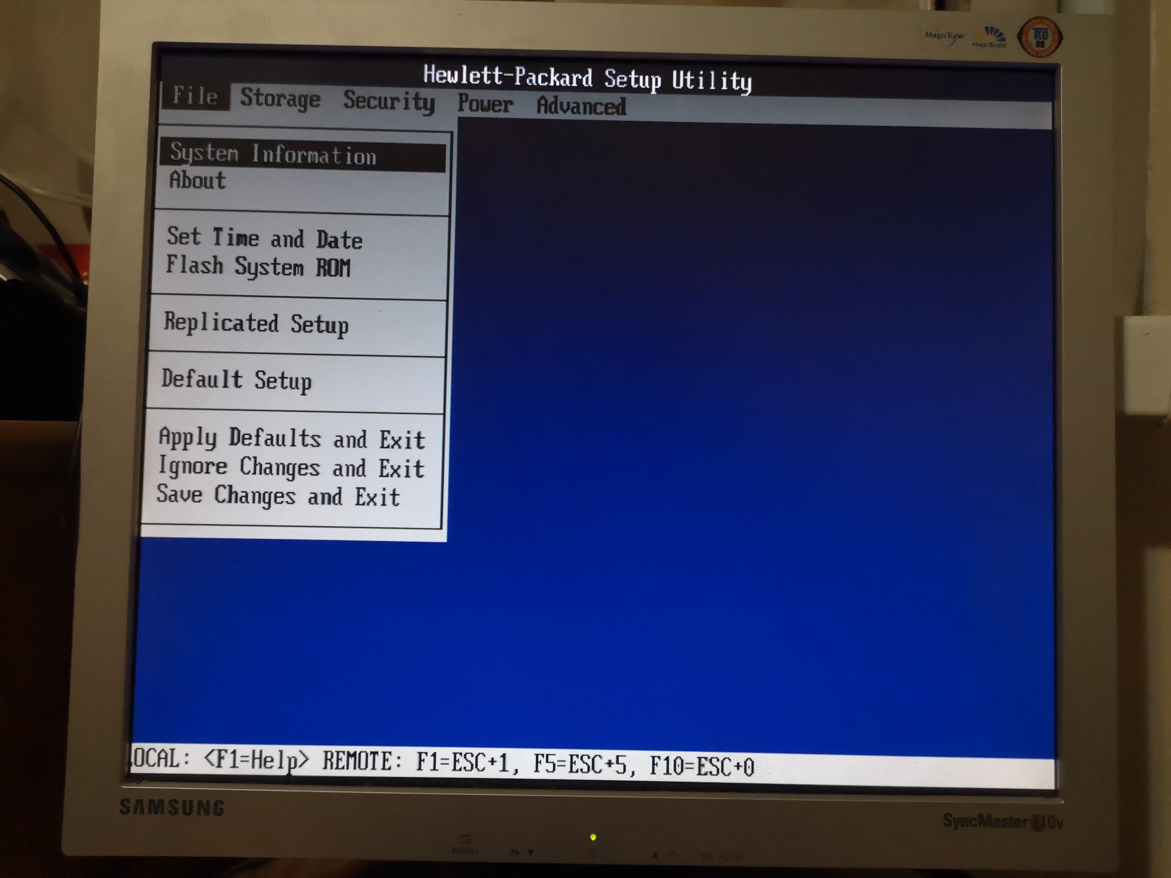

Jak możesz zrób screena biosa to może coś uda mi się pokierować ciebie

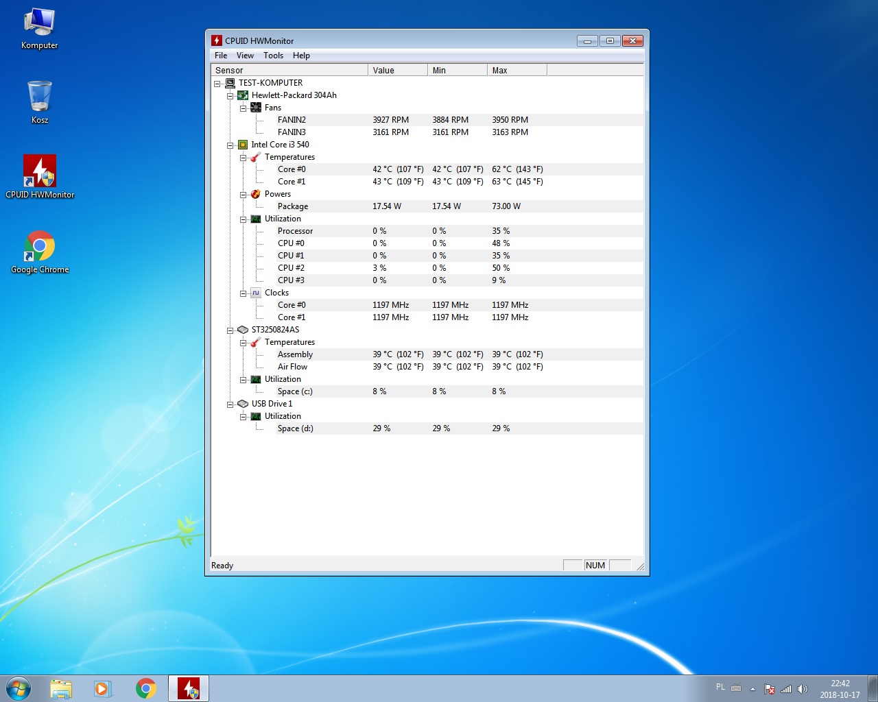

Zazwyczaj nic w biosie nie trzeba przestawiać. Wszystkie sterowniki zainstalowałeś? Pokaż screen z HWWmonitor.

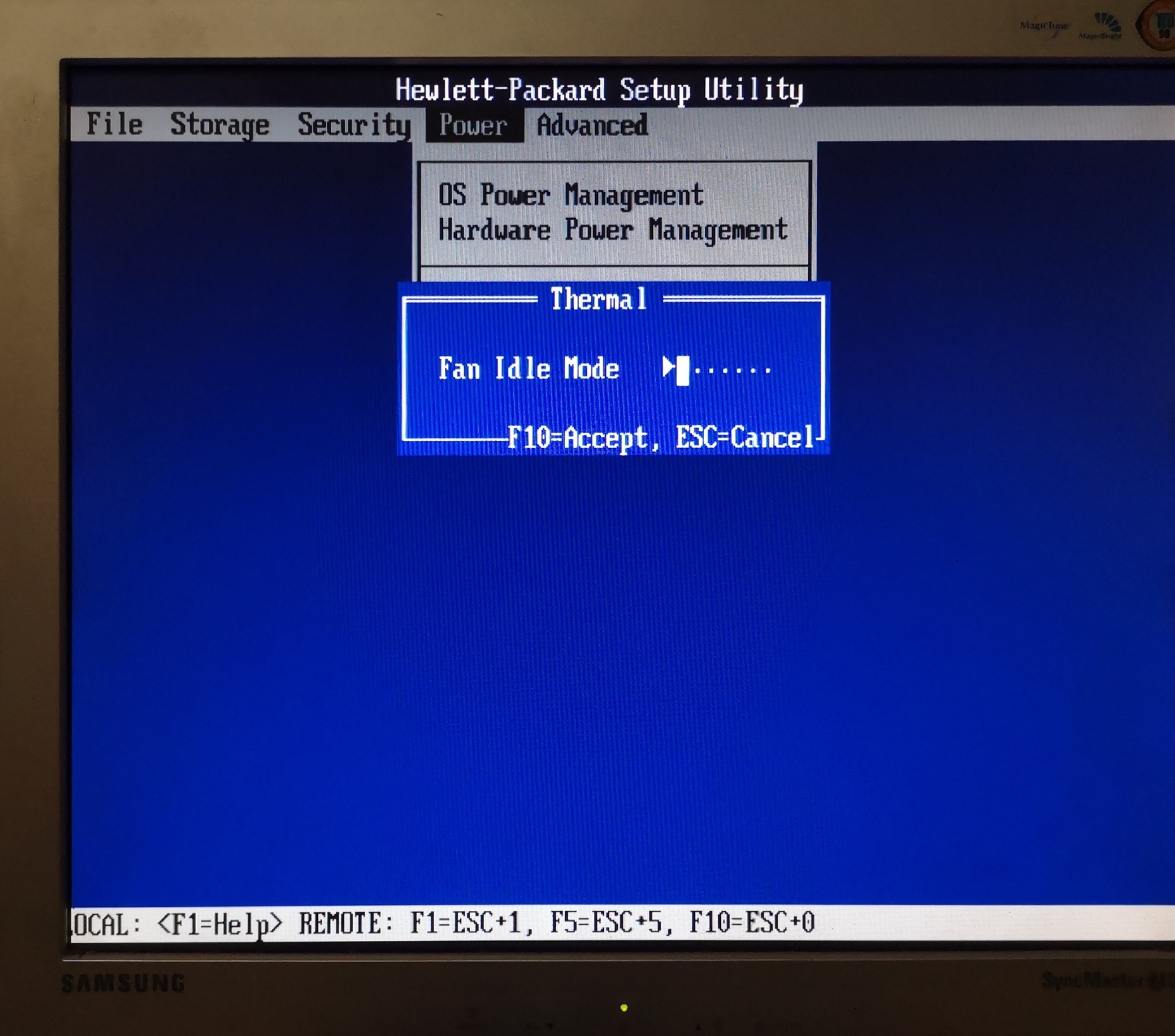

a no i w biosie mogę tylko ustawić prędkość w trybie idle to oczywiście jest ustawione na 0
pokaż screnna jak możesz jak to wygląda

To ustawienie jest odpowiedzialne za pracę wentylatora CPU, ustawione na minimum powinno działać w zależności od temperatury.

Właśnie wszystko na miejscu, tak pasty okej, po zainstalowaniu systemu jak widać wyżej na screenach temperatury okej
Czy jak przestawiasz ustawienie w “Fan idle mode” to wentylator zmienia obroty?
