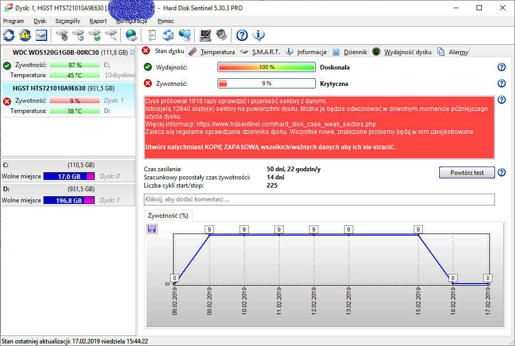

Witam.
Pisze do państwa ponieważ mam problem z dyskiem.
Po problemach z odczytem zainstalowalem HDSentinel.
A co pokazal program przedstawiam na screenach…

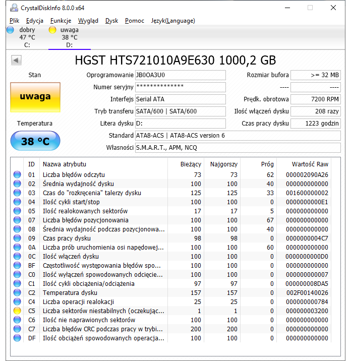

Będzie prościej, jeśli pokażesz zrzut okna programiku CrystalDiskInfo (nieinstalacyjny).
Jako drugi dysk (a takim chyba jest?), np. “magazynowy” może spokojnie służyć nadal. Nic tu szczególnie groźnego nie widać. To jeszcze “młody” i szybki dysk SATA 3.
tak jest to drugi dysk, w sumie instaluje na niego gry. SteamLibrary i gtav.
przy czym gta 5 nie chcialo mi sie zaladowac z niego.
zalecasz moze jakis format ?
Może nie tyle nie chciało c robiło to mega wolno, sprawdź szybkość zapisu/ odtwarzania jak będzie linia spadajaca od lewej do prawej, to ok. Jak góry i doliny do 0, to masz odpowiedź- niektóre sektory są walnięte i będą kłopoty.
