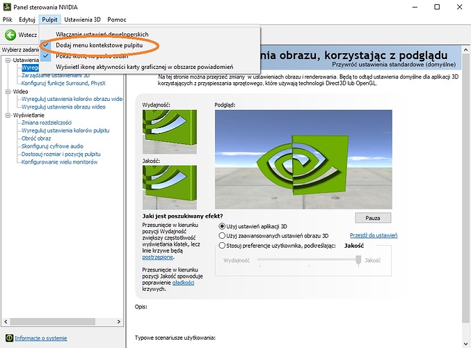

W trybie awaryjnym jest tak samo?, nie masz czasem karty Nvidia
W trybie awaryjnym wszystko działa tak jak powinno, a moje karty to Nvidia oraz Intel
W Panelu sterowania Nvidia (wejdz przez Panel sterowania ) odznacz w zakładce pulpit zaznaczoną pozycję, PPM powinien działać spróbuj przywrócić ustawienie do domyślnych jeżeli problem wystąpi ponownie zainstaluj najnowszą wersję sterownika.
Wszystko już działa tak jak powinno, dzięki za pomoc.
