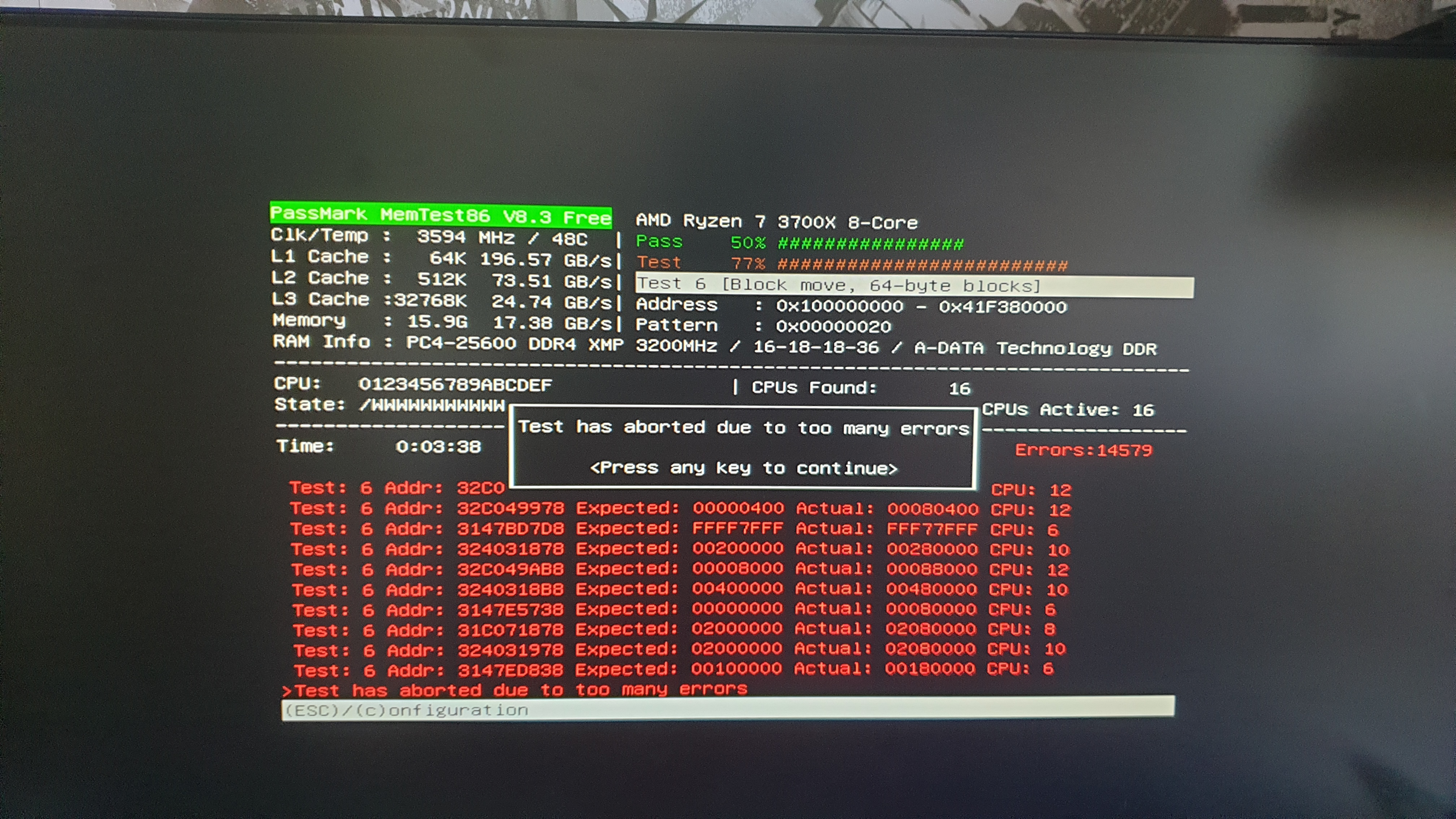

Witam , w srode przyszedl do mnie komputer złożony przez morele. Wszystko wydawalo się świetnie lecz tak nie bylo. Komputer byl zamówiony z instalacja systemu wiec dołożyłem swój dysk prywatny (z plikami grami itp) po czym zaczalem go użytkować przez chwile wszystko bylo ok pobralem podstawowa aplikacje i to cos dla kart AMD aby pobieram i najnowsze sterowniki. Pozniej wszedlem do paru gierek i zaczęła się męczarnia komp wywalał bsody wylaczaly sie gry mawet nie kiedy nwet nie pozwalały się włączyć. Prosze o pomoc

Na początek sprawdziłbym temperatury procesora (OCCT, AIDA64) i grafiki (Furmark) oraz sprawdził RAM (memtest86) czy nie łapie błędów po włączeniu profilu XMP (podkręcenie do 3200MHz).
W zasadzie zacząłbym chyba od pamięci właśnie.

Wyłącz profil XMP na płycie głównej i puść memtest na domyślnych ustawieniach taktowania pamięci.

Bez profilu xmp na 2666mhz brak bledow

To procek. Jednak czy wstawili mu naprawdę pamięć 3200 MHz czy niższą - to należałoby sprawdzić przed wysłaniem na gwarancje. Bo jeżeli zamówił pamięć o niższym taktowaniu i na tym niższym taktowaniu jest wszystko ok a na wyższym profilu nie - to gwarancja tego nie uzna.
Tak to już jest z RAMem 3200MHz - u jednego będzie działać bez zająknięcia, u drugiego nie. Obawiam się, że gwarancja tego nie obejmuje, bo producenci pamięci nie deklarują 100% wsparcia XMP dla wszystkich modeli mobo. Niestety dobór pamięci do płyty głównej to loteria i jeśli trafią się pamięci niewspółpracujące z daną płytą główną, to pozostaje wymiana - albo pamięci albo… płyty.

Test na 2666 pokazał, że pamięć jest sprawna, więc to problem z kompatybilnością. Mam tak w dwóch identycznych maszynach, którymi się opiekuję - RAM jest OK, ale na XMP sypie błędami.
Problem rozwiązany w biosie ustawilem bez profilu xmp i ustawilem na 3200 mhz zero bledow wszystko sprawne
