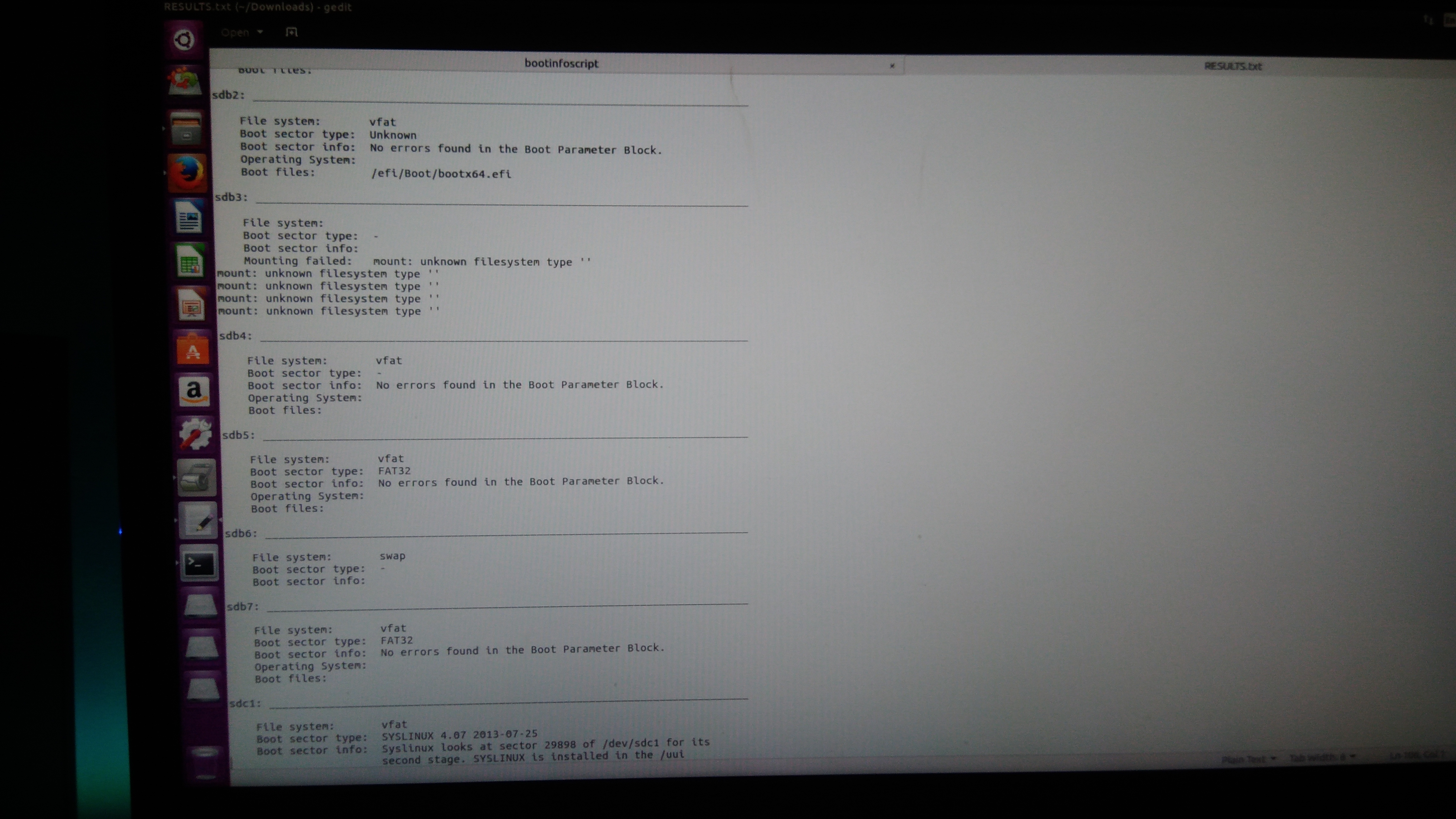

Możesz podać wynik bootinfoscript - uruchomisz z livecd. Instrukcję masz w plikach skryptu:
https://sourceforge.net/projects/bootinfoscript/ .
Mam problem z pobraniem bo ubuntu niewykrywa myszki, w ogóle jakby odłączona była. Zaznacze też że głównym systemem tu jest win10 lub był bo pewnie całe dyski sformatował…
Przepraszam, ale innej możliwości wysłania nie mam. Czy w ogóle są tu jeszcze dane na tych dwóch dyskach??
Według mnie na dysku SSD? ~ 111 GB na partycjach /dev/sdb2 oraz /dev/sdb3 BYŁY pliki rozruchowe Windowsa … Na /dev/sdb2 powinnien być loader EFI, na /dev/sdb3 BCD (o ile dobrze pamiętam).
Te dwie partycje zostały wyczyszczone. Duży dysk ~1TB (/dev/sda) padł ofiarą czegoś … przygotowania partycji … anulowanego formatowania jakiejś partycji lub czegoś podobnego.

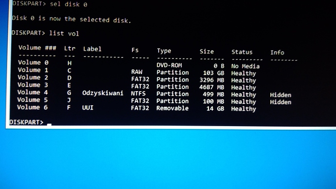

więc na której jest EFI, wydaje mi sie ze na J, ale gdy wpisuje “cd /j :\EFI\Microsoft\Boot” wyświetla się komunikat system nie może odnaleźć określonej ścieżki
Na każdym vol wyświetla się ten komunikat
Dobra mniejsza, jeśli brałem win 10 jeszcze za free miałem na płycie legalny instalator, to teraz jeszcze będę mógł za darmo?
Tak, partycja EFI to “J”, /dev/sdb2 o rozmiarze 100 MB.

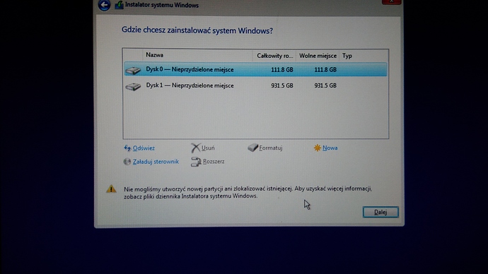

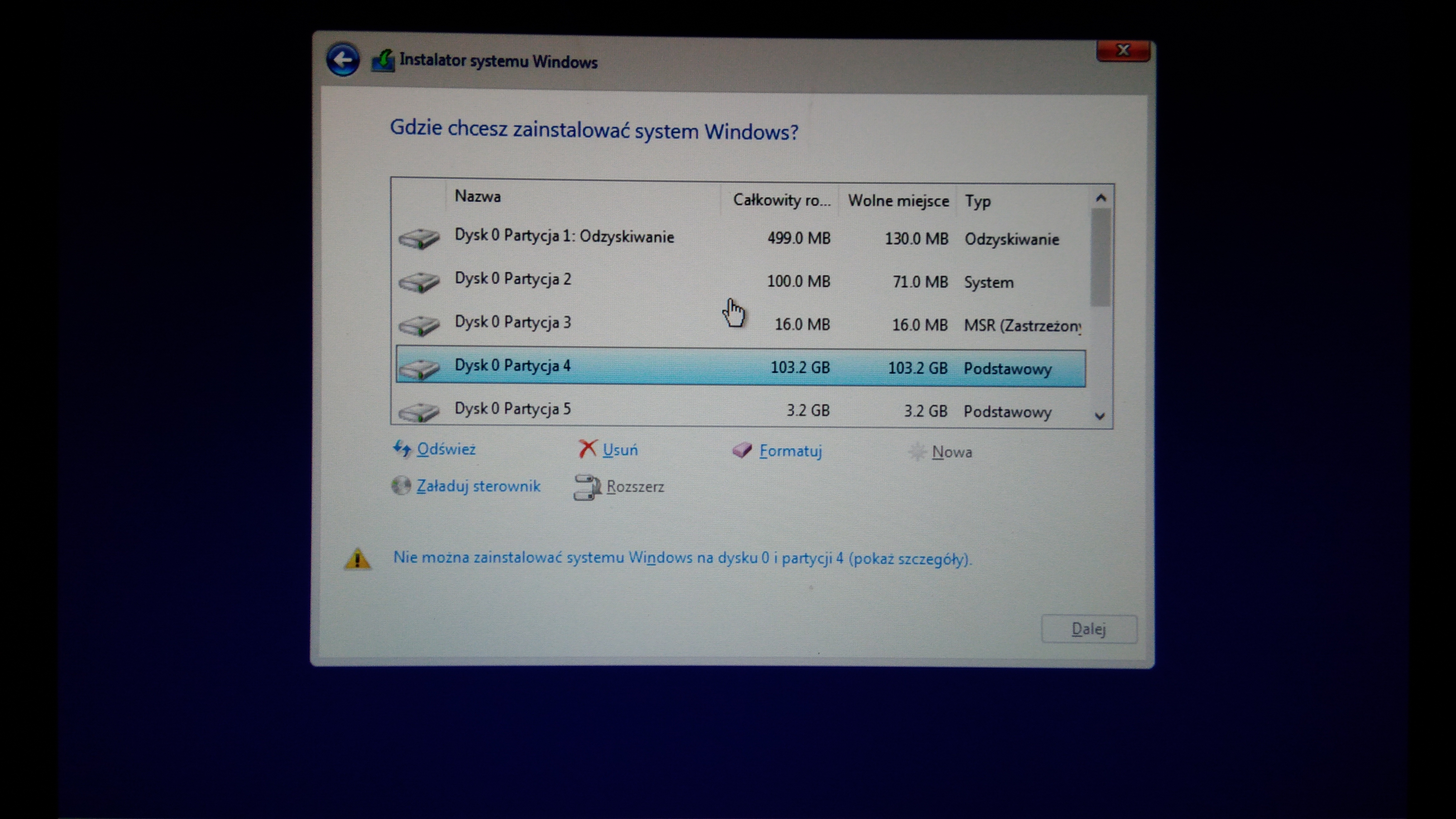

jak zresetować te partycje, przywrócić dyski do stanu początkowego bo nawet nie mogę czystego windowsa zainstalować
Jak usune wszystkie partycje w tym menu to sie nic nie stanie?
Juz wgralem system
