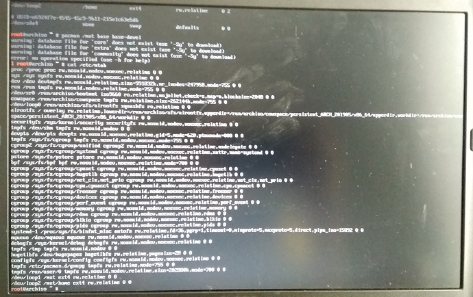

Okazało się że nie zrobiłem partycji tylko nie wiem jak je sformatowałem.
cat /etc/mtab

Źle pomontowałeś. Skąd się wzięło /dev/loop?
Uruchom jeszcze raz livecd i od nowa próbuj:
mkdir -p /mnt/home
Jak wykonasz to polecenie, to wtedy pokaż wynik:
