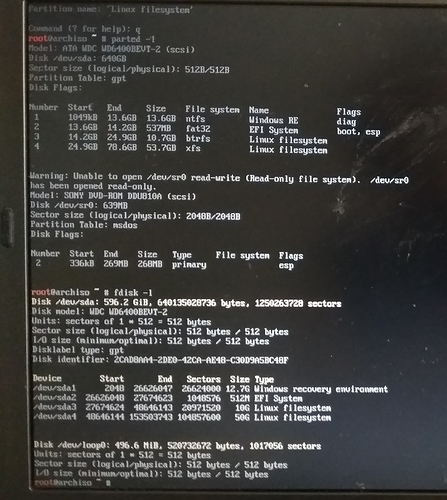

Podaj wynik poleceń, jako root, znak zachęty #
parted -l
fdisk -l
Zrób zdjęcie i wstaw na forum. A jeśli masz jakieś Ubuntu livecd/ liveusb to uruchom i podaj wynik skryptu bootinfoscript.

Ok, teraz usunę partycję EFI i zainstaluje tego Gruba

Proszę, właśnie montuję partycje i będę instalować Gruba. Usunąłem już partycje EFI
Poczekaj chwilę… Pokaż jeszcze dla pewności:
ls -laR /sys/firmware/efi
Pytanie czy masz uefi czy bios. Jesli Uefi, to partycjonowanie GPT jest okej i Gruba instaluje się inaczej. Jeśli bios, to na GPT w prosty sposób nie zainstalujesz Gruba, ponieważ potrxebujesz jedną 1MB partycję typu BIOS boot, bez niej nie posadzisz gruba i nie uruchomisz systemu.
Najprościej przejść na MBR. Jeśli nie masz dysku lub macierzy powyżej 2TB, GPT nie ma sensu.
Takie coś.
ls: cannot access ‘/sys/firmware/efi’ : No such file or directory.
Ok, to jak utworzyć tą partycje ? Mam najzwyklejszy bios.
